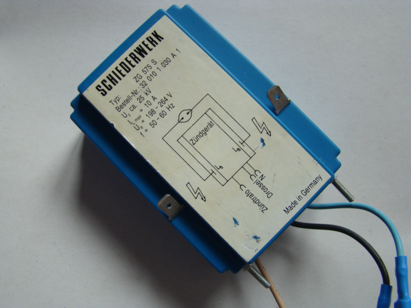

    Witam wszystkich jestem w posiadaniu takiego oto transformatorka:
    Jak podłączyć transformator HV ze starego rzutnika i telewizora?
    interesuje mnie jak go podłączyć. Dodam tylko że wyciągnąłem go ze starego rzutnika.

    Ten pierwszy to podłącza się pod sieć 230V N i któryś z pozostałych i uzyskuje się z niego 25kV, drugi to musisz wysterować odpowiednio generatorem o odpowiedniej częstotliwości, poszukaj schematów z TV starych i zobaczysz jak to jest połączone i sterowane. Uważaj by Cię nie potrząsnęło ;-) .

    Odnośnie tego niebieskiego transformatora:
    konkretnie to jak go mam podłączyć do przejście jest tylko między jedną z blaszek w obudowie i kablem N.
    A Drossel to w tłumaczeniu to dławik reszty nie przetłumaczę.

    Ten niebieski podzespół, to część zasilania lampy ksenonowej. Aby to prawidłowo podłączyć trzeba mieć dalszą część układu, albo dokumentację.

    No tak a jak juz nie mam pozostałych części, dokumentacji nigdy nie miałem i nawet nie wiem jak sie nazywał ten sprzęt ani jak wyglądał (rozebrałem go jakieś 4-5 lat temu)

    O ile pamiętam to 24V na czarny i jasny przewód (nie wiem jaka polaryzacja?). Prąd pracy z tego zasilania to 10A. Napięcie zapłonu lampy, to 25KV. Napięcie pracy, po starcie palnika, to pewnie 198V ÷264V. Najlepiej zrobić testy zaczynając od małego prądu na zasilaczu serwisowym z zabezpieczeniem.

    Czyli tego nie zasilę się z sieci 230V~?
    ok skoro tak to pod 24 podłączę.

    Na pewno nie na sieć.
