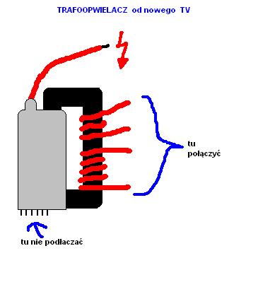

    witam. można też zrobić na trafo od nowego TV . ja ma tak zrobiony ( generator WN ), bo też nie mam starego trafo . cześć
