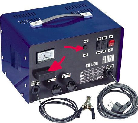

    Witam chciałbym spytać jaka może być tego przyczyna ponieważ podpiołem pod akumulator 12v prostownik który był włączony na 24 a nie 12 . Wskazówka zaczęła szaleć , gdy przepoiłem na 12 wydawało sie ze wszystko w porządku bo jeszcze ładował ale po paru minutach przestał i teraz jak jest włączony to chodzi lampka zasilania ale nie ładuje ani na 12 ani na 24 . Bezpieczniki nie sa spalone . Co może być przyczyną problemu ????

    Bez schematu tego prostownika niewiele można powiedzieć.Popłynął duży prąd który mógł bez problemu coś spalić.Na pierwszy rzut oka nie wiadomo co.Mogły się spalić diody prostownicze, lub upalić jakieś połączenie na przewodach.Konieczne jest dokładne przejrzenie prostownika z miernikiem.

    Na wyjściu z prostownika właśnie nie ma prądu bo mierzyłem miernikiem musiało sie coś wcześniej stać ale dlaczego nie spalił sie żaden bezpiecznik tylko obrazu w instalacji coś ;/ ??

    Oczywiście wszyscy możemy gdybać do woli, nawet podawać z wielką pewnością porady typu "wymień mostek" a szanowny kolega autor nawet nie raczy powiedzieć nam co to za prostownik, kto go wyprodukował itp. Za chwilę okaże się że przy wiedzy autora na dość niskim(bez urazy) poziomie prostownik posiada automatykę sterującą z procesorem....
    Proszę autora o podanie wymaganych informacji, a przede wszystkim otwarcie obudowy odłączonego od sieci prostownika i "swojemy oczamy" przejrzenie czy coś nie ukopcone, styki czyste, ogólny przegląd.

    taki prostownik pasiadam
    • Prostownik CB 50 Flora 12.doc (421 KB) Musisz być zalogowany, aby pobrać ten załącznik.

    sprawdź bezpieczniki na rys masz wskazane strzałkami
    kiedyś naprawiałem podobnego szrota w środku nie ma nic szczególnego najlepiej żebyś go rozkręcił i zrobił fotkę kiszek to już szybciej ci coś podpowiemy a i fajnie jak byś miał miernik i zrobił jak koledzy podpowiadają sprawdził napięcia za transformatorem i mostkiem ale wpierw sprawdź bezpieczniki.
    • Prostownik 12/24V nie ładuje po błędnym ustawieniu na 24V - co sprawdzić? dddd.jpg (34.33 KB) Musisz być zalogowany, aby pobrać ten załącznik.
