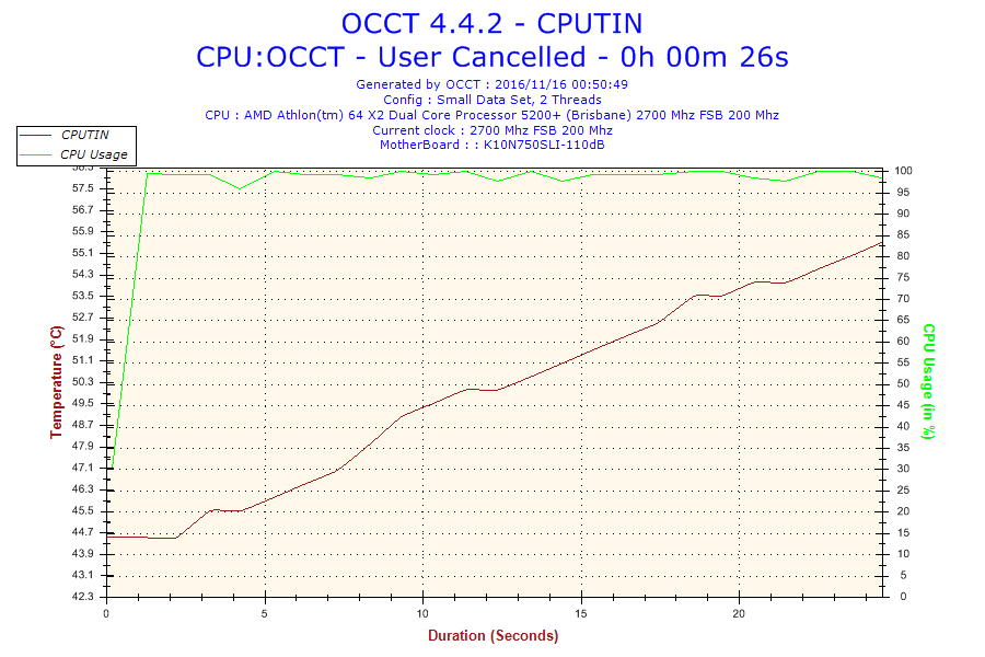

    Ponownie puszczam test na 20 minut, ale tym razem siedzę przy komputerze i obserwuję. Po minucie monitorowania IDLE, program przystępuje do testu właściwego. Co widzę? W dwie minuty Core#0 osiąga 129.5°C, Core#1: 97°C, CPUTIN: 60°C i komputer się wyłącza.
    Test nr 3 i każdy następny: to samo.

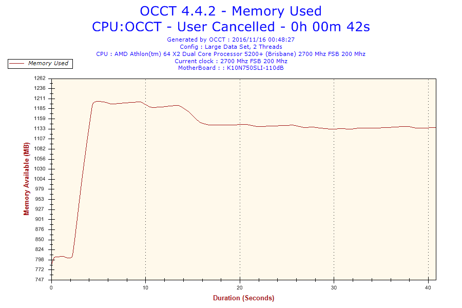

    Poniżej kilka screenów z OCCT:
    Spoiler:
    AMD Athlon 64 X2 5200+ - Bardzo wysokie temperatury. AMD Athlon 64 X2 5200+ - Bardzo wysokie temperatury. AMD Athlon 64 X2 5200+ - Bardzo wysokie temperatury. AMD Athlon 64 X2 5200+ - Bardzo wysokie temperatury. AMD Athlon 64 X2 5200+ - Bardzo wysokie temperatury. AMD Athlon 64 X2 5200+ - Bardzo wysokie temperatury. AMD Athlon 64 X2 5200+ - Bardzo wysokie temperatury. AMD Athlon 64 X2 5200+ - Bardzo wysokie temperatury. AMD Athlon 64 X2 5200+ - Bardzo wysokie temperatury. AMD Athlon 64 X2 5200+ - Bardzo wysokie temperatury. AMD Athlon 64 X2 5200+ - Bardzo wysokie temperatury. AMD Athlon 64 X2 5200+ - Bardzo wysokie temperatury. AMD Athlon 64 X2 5200+ - Bardzo wysokie temperatury. AMD Athlon 64 X2 5200+ - Bardzo wysokie temperatury. AMD Athlon 64 X2 5200+ - Bardzo wysokie temperatury.
    Spoiler:

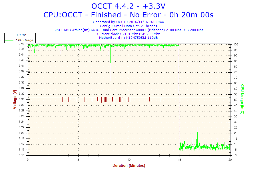

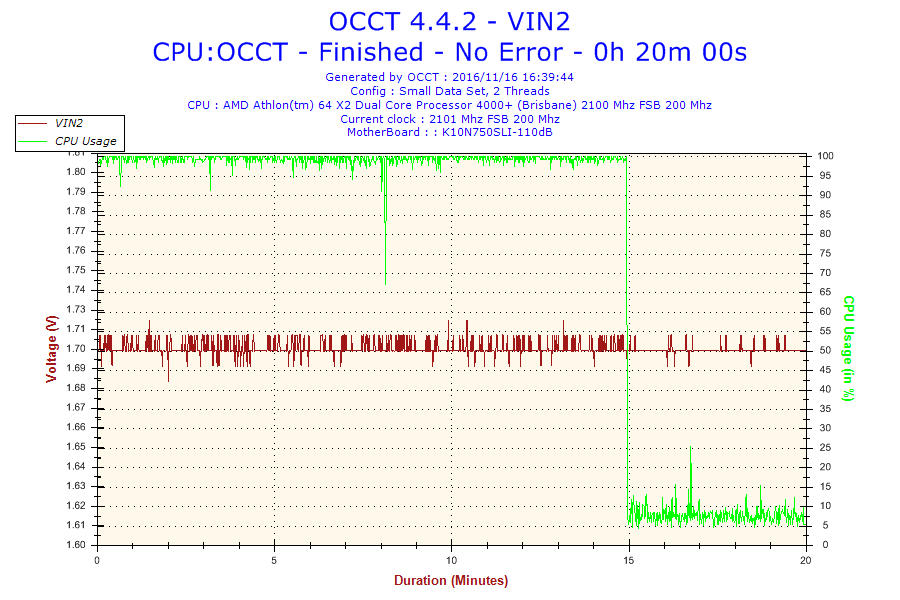

    Podmieniłem procesor na Athlon 64 X2 4000+
    Wynik z OCCT:
    Spoiler:
    IDLE
    HWMonitor po teście:
    Zwróććie uwagę na obroty Wentylatora CPU z poprzedniego testu na 5200+: ponad 5000 RPM, natomiast z 4000+ jego prędkość wynosi 3500 RPM. To jest to samo chłodzenie.
