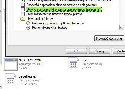

    Jeśli dobrze rozumiem, to po otwarciu dysku C powinien tam być plik pagefile.sys
    Jeśli tak to u mnie takowego nie ma a wg Everesta plik wymiany jest aktywny.
    Czy w menadżerze zadań można zobaczyć czy plik wymiany jest aktywny, tzn. jego użycie ?
    W opcjach folderów włączyłem pokazywanie plików systemowych.
    Edit:
    Włączyłem plik wymiany, ustawiłem na 2GB, jest na C plik pagefile tej wielkości, a Everest pokazuje prawie 4GB pliku wymiany, czyli ewidentnie Everest pokazywał głupoty. Pliku wymiany nie było, a on uparcie twierdził, że jest :|
    Dzięki kolegom za rozjaśnienie w kwestii pliku wymiany :idea:
    Ten kwadracik oczywiście odptaszkowałem :D
    Odznaczyłem również ukryj rozszeżenia znanych typów plików. Teraz mam całe pagefile.sys

    Jeszcze usuń "ptaszka" przy "Ukryj chronione pliki systemu" jak przedstawiono poniżej
    Jak całkowicie wyłączyć plik wymiany w Windows XP Pro?
    A i jeszcze polecam lekturę Optymalizacja pliku pamięci wirtualnej.
