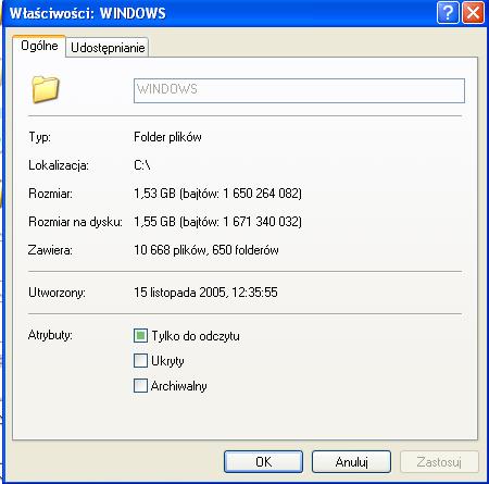

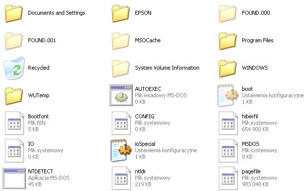

    Witam!!
    Przedwczoraj wyskoczyl mi komunikat o malej ilosci wolnego miejsca na dysku C... Zrobilem maly porzadek tak ze bylo ponad 1GB wylaczylem komputer wlaczylem nastepnego dnia i nagle okazalo sie ze jest troche ponad 100 MB wolnego...:| prawdopodobnie cale wolne miejsce wypelnij plik "pagefile" Dodatkowo wydaje mi sie ze sam Windows zajmuje troche za duzo po ponad 1,5GB. Wie ktos co mozna z tym zrobic??

    Ustaw PageFile na "sztywno- wielkość RAMU X 1.5
    Wyłącz hibernację.Ogranicz wielkość kosza (kosz-prawoklik-właściwości.) Ściągnij i zainstaluj CCleaner
    http://www.izcity.com/lib/02092005/CCleaner_1_23_160.htm i uruchom,zwolni trochę miejsca z niepotrzebnych logów.Z Katalogu Windows\System 32 usuń zawartość katalogu DLLCache,zostaw pusty katalog,usuń zbędne tapety,odinstaluj niepotrzebne programy.

    Zwolnienie miejsca na dysku
    - Punkty przywracania systemu - wyłaczyc i pozniej ewentualnie włączyc przywracanie systemu, spowoduje to zwolnienie miejsca zajmowanego przez przywracanie ale nalezy sie liczyc z tym iz w razie awarii systemu juz z nich nie skorzystamy.
    - Zapełniony Temp oraz tempy internetowe, cookies... - oproznic doszczetnie

    Widzę na zrzucie, że na dysku masz katalogi FOUND.XXX - wszystkie są do wywalenia (efekty działania chkdsk - nie do wykorzystania).
    Przywracanie systemu możesz ustawić na minimum.
    Plik pamięci wirtualnej może być ustawiony na inną partycję (nie zalecane) lub dysk (zalecane).
    Więcej poczytaj np. tutaj http://www.searchengines.pl/phpbb203/index.php?showtopic=5989&st=0
