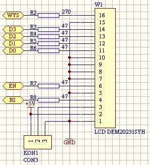

    Wyświetlacz to standardowy 2x20. Co do paska kontrastu miałem na myśli właśnie wiersz pojawiający podczas regulacji kontrastu potencjometrem. Zastanowiło mnie dlaczego zaczernia się tylko jeden z wierszy skoro LCD dysponuje dwoma. Dodaję schemat podłączenia LCD i fragment kodu konfiguracji portów do wyświetlacza. Połączenia LCD z procesorem sprawdzałem już na wszelkie sposoby, włącznie z podłączeniem, innego wyświetlacza (2x16), zachowując oczywiście odpowiednią logikę połączeń, sądząc że problem tkwi może właśnie w samym wyświetlaczu. Rezultat: Objaw identyczny.:|
    Konfiguracja LCD:
    Config Lcd = 20 * 2
    Config Lcdpin = Pin , Db7 = Portc.6 , Db6 = Portc.5 , Db5 = Portc.4 , Db4 = Portc.3 , E = Portc.2 , Rs = Portc.1
    Wys Alias Portc.7
    • Czy schemat z mikrokontrolerem Atmega 16 jest poprawny? LCD.JPG (29.12 KB) Musisz być zalogowany, aby pobrać ten załącznik.

    Podłączenie wydaje się ok. Te rezystory 47 Ohm średnio potrzebne jak tylko piszesz do tego wyświetlacza.
    Jedna linia zapalona znaczy, że kontrast jest, tylko błędna inicjalizacja.
    Podświetlenie w ten sposób podświeltenia... IMO NIEDOPUSZCZALNE! Gdyby chociaż na odwrót, sterowanie masą... ale nie... Ehhh Zmień sterowanie podświetleniem na tranzsytor npn baza na (przez rezystor)uC, masa na emiter kolektor na nóżkę 15 LCD, nóżka 16 100Ohm rezystor do +5V.

    po pierwsze jak już ktoś też wspominał wyrzuć te rezystory 47R na liniach D0-D4 oraz RS i EN
    po drugie odłącz to podświetlanie od tego pinu WYS (zrób przez tranzystor - też ktoś już podpowiedział tranzystor zwykły npn)

    ..... kolejna b.ważna rzecz, jaką dostrzegł rzeczywiście wcześniej jeden z kolegów to MUSISZ WYŁĄCZYĆ FuseBit JtagEn
    wejdź w Bascomie w zakładkę programowanie, odczytają ci się bieżące fusebity, i jeśli nie potrzebujesz sam zmieniać nic jeśli chodzi o częstotliwość taktowania procka to spokojnie wyłącz tylko ten JTAG bo on jeśli jest włączony to blokuje ci normalne działanie niektórych pinów (to normalne) a jak go wyłączysz to wszystko ładnie ruszy

    Wyłączyłem JTAGA i wszystko działa ok! :) Podświetlenie przerobie tak jak sugerujecie! Wielkie Merci!
