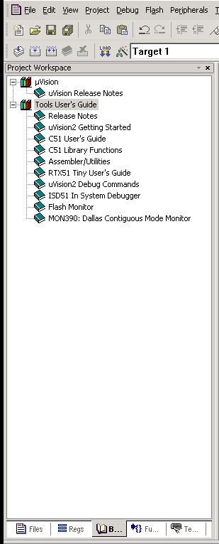

    Bardzo lubię czytać i sam rozwiązywac problemy natomiast pytanie jest gdzie?- tzn. przeglądałem HELP w Keil, może zbyt powierzchownie, niestety nie znalazłem wielu informacji. Moze można znależć user manual konkretnie dla `51 w powiązaniu z Keil?
  • #6 4963245
    markosik20
    Poziom 33  
    Posty: 2261
    Pomógł: 208
    Ocena: 147
    Żeby robić wstawki ASM poczytaj o SRC.
    Manual jest "wbudowany" :wink:.
