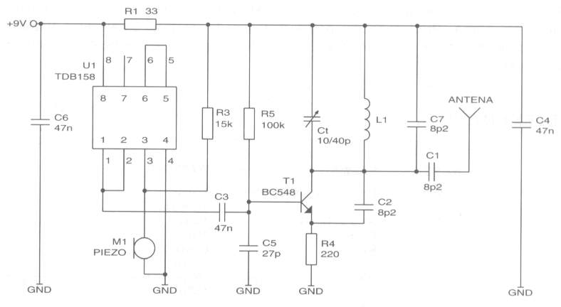

    Pluskwy z allegro łapią nawet z 5m bez problemu wiem bo miałem takie coś ale strasznie pływa.
    A jeżeli tak bardzo chcesz zrobić samemu to proszę :
    Schemat nadajnika FM z czułym mikrofonem, zasięg 100m, odsłuch na mp4
