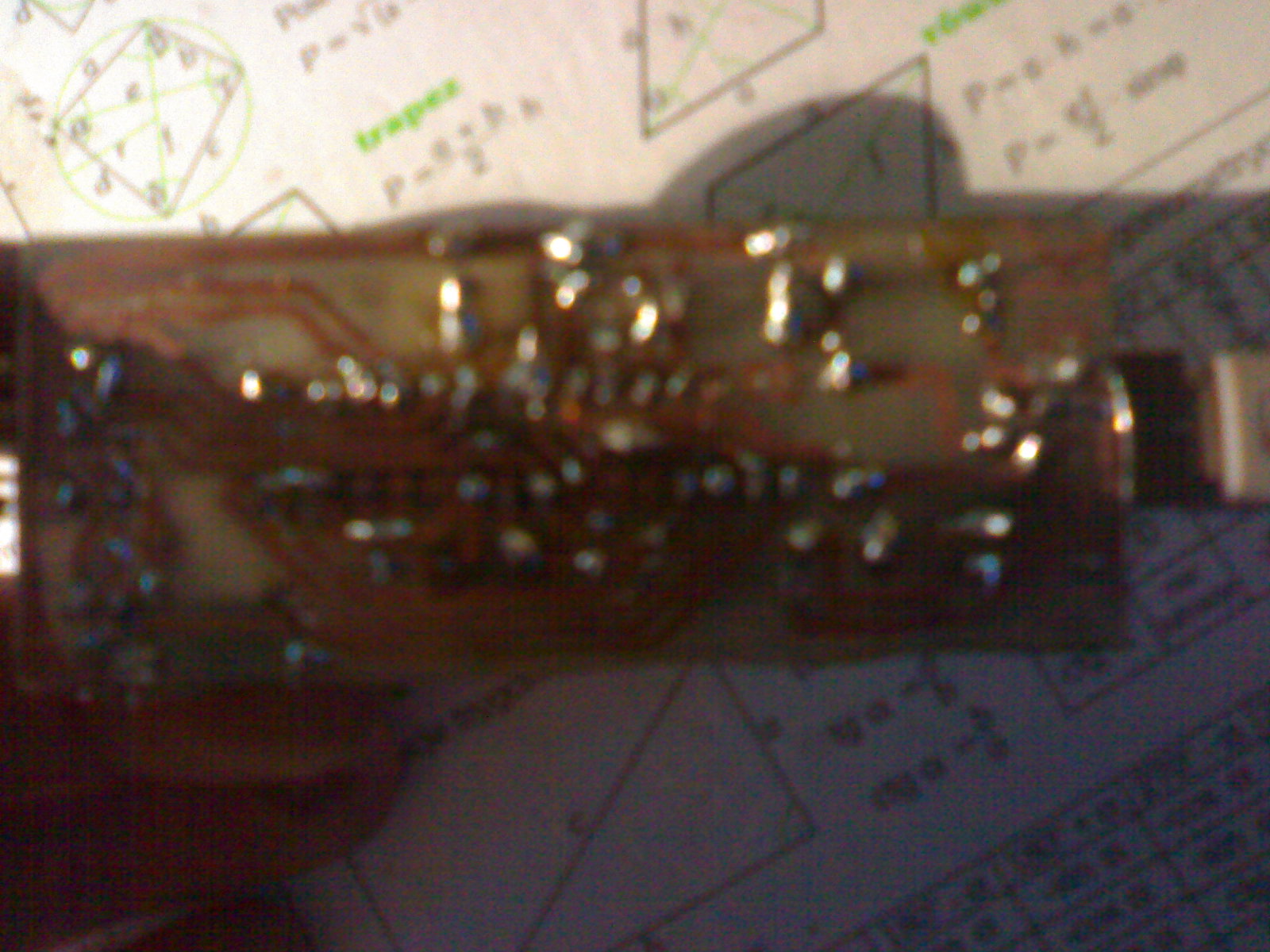

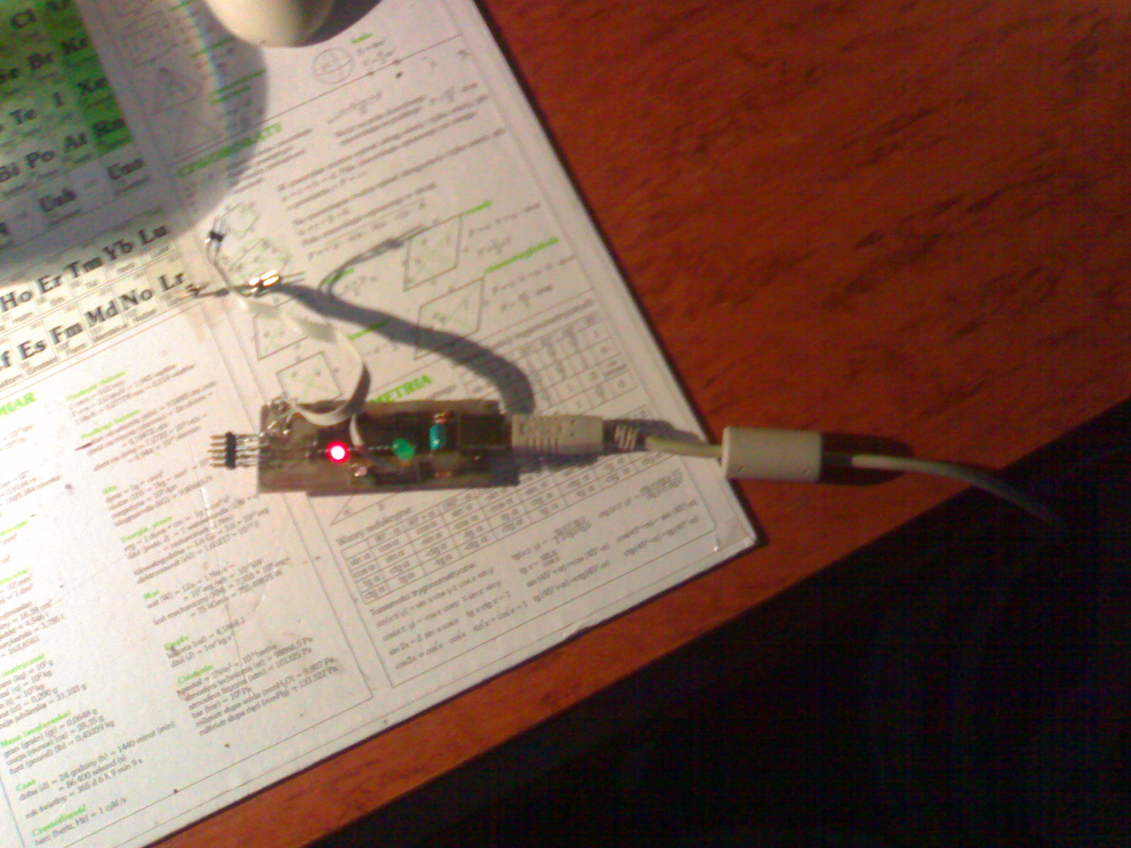

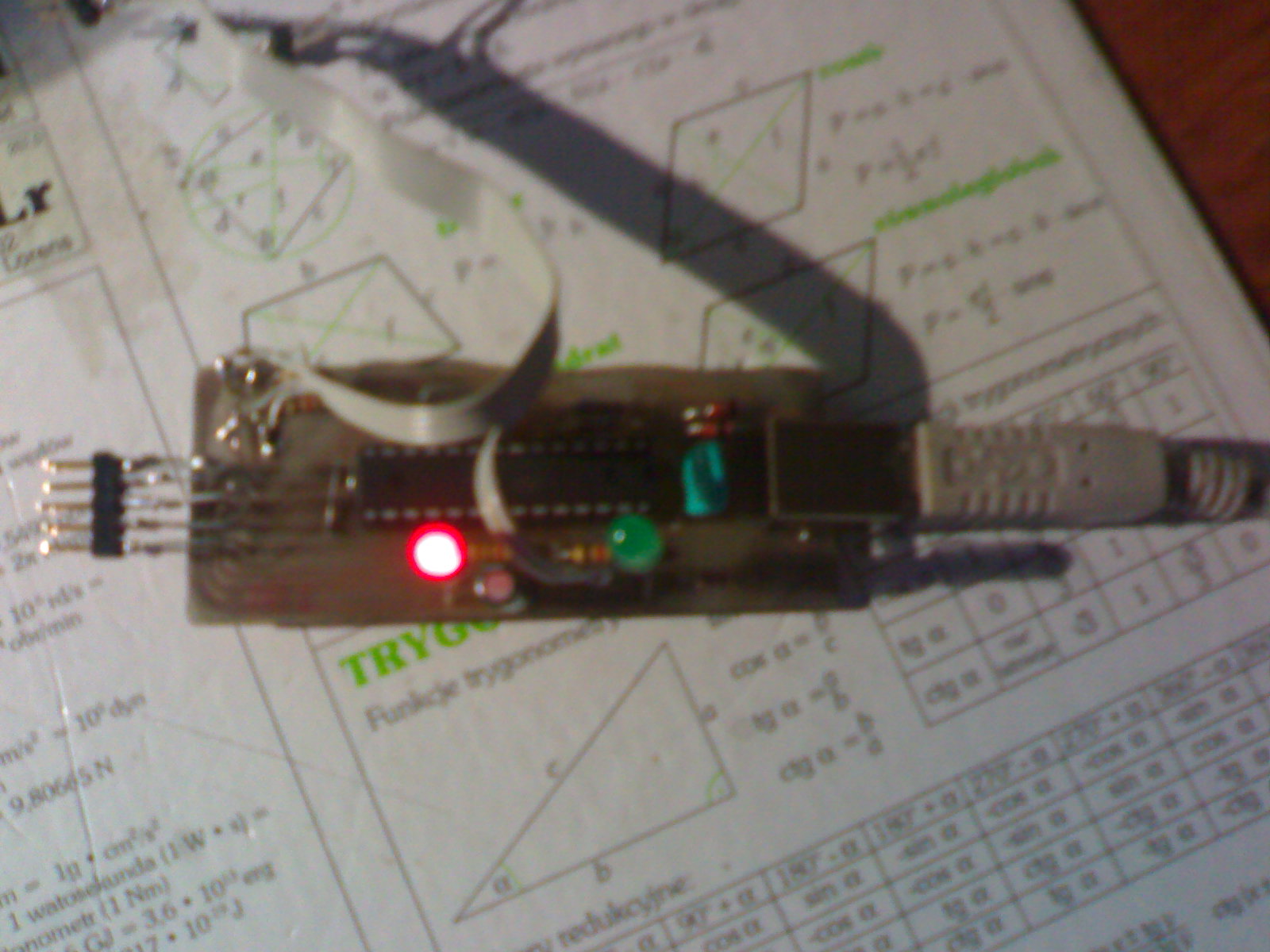

    Witam wykonałem wszystkim znany Usbasp robiłem wg. https://www.elektroda.pl/rtvforum/topic896283.html
    a fuse bity ustawiłem zgodnie z https://obrazki.elektroda.pl/31_1197565046.jpg
    sprawa jest następująca:
    Atmegę zaprogramowaną wkładam do układu, podłączam do komputera i komunikat:
    Dlaczego komputer nie rozpoznaje mojego programatora USBasp z Atmegą?
    Oczywiście dioda czerwona Power się świeci
    Uwaga jak wyjmę atmegę dioda gaśnie a komputer pokazuje taki sam komunikat.
    zimnych lutów nie ma sprawdzałem 3razy a zwarcia każdą przerwę między ścieżkami przejechałem nożem.
    Proszę o wszystkie sugestie i pomysły w naprawie.
    Szukałem nie znalazłem więc piszę.
    A na koniec parę zdjęc:
    Ps Przepraszam jeśli was uraziłem faktem ,że nie robiłem kreski na, ponieważ mój komputer nie robi.
    Pozdrawiam _Karek_

    Sprawdź wszystkie połączenia, a te części to jakieś z wylutu :?: Coś przy gnieździe USB masz uszkodzone, może diody zenera :?:

    Przede wszystkim musisz mieć wyjętą zworkę "self programing". Podłącz, pomierz napięcia zasilania, pomierz napięcia na liniach danych, czy nie przekraczają 3,6V. Njaważniejsze to sprawdzić połączenie linni danych i masy USB<>UC.
    Jeśli po zaprogramowaniu zweryfikowałeś kod, i jest ok, to atmega musi pracować dobrze (z resztą świeci się jedna dioda).
    Jedyne wyjście to fusebity kwarcu. Koniecznie musisz mieć te 12MHz, bo przy innych częstotliwościach komunikacja będzie się rozłaziła.
    Dla sprawdzenia odlutuj kwarc z płytki. Jeśli nadal będzie się świeciła ta jedna dioda, tzn że atmega pracuje na wewnętrznym generatorze. Jeśli będą się świecić dwie lub żadna - tzn że korzysta z zewnętrznego kwarcu i problem leży gdzie indziej.

    Pytam, bo zachowanie Usbasp wskazuje na zamianę linii D+ i D-. Może przy montażu Usbasp lub przy podłączaniu USB do płyty (nie wiem jaki to komputer) zamieniono te linie?

    yupi działa to był zimny glut ;] tak to jest jak się zepsuje dobre lutownica to potem trzeba grzac cyne Rgb do rynien. wsztkim dziękuje. a dzimny lut był przy diodach zenera.
