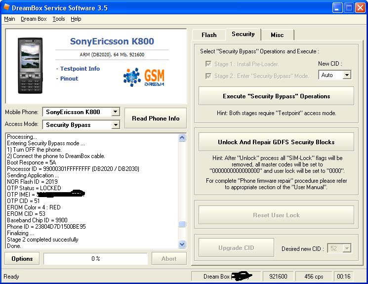

    Dream box znow jako pierwszy na swiecie unlock bez logow.
    DBSS v3.2. DB2020 CID53 Standalone permanent unlock & GDFS repair
    Dear users,
    We are pleased to announce a release of new versions of DBSS v3.2
    In this update:
    Added support of CID53 on the listed below Sony Ericsson phone models:
    K series: K530, K550, K770, K790, K800, K810, K818;
    T series: T650;
    W series: W580, W610, W660.
    Repair GDFS.
    Standalone permanent unlock by Testpoint.
    Multiflash FOTA/Main Firmware/File System using DCU-60 cable.
    Read/write full flash.
    Read/write GDFS.
    Phone customization.
    Change CDA.
    Read phone info.
    Read phone internal diagnostic log.
    Enabled Read/Write GDFS in DCU60 mode.
    DreamBox – get more with it.
    Official Web Site - http://www.dreambox.hk

    Nie miał by ktoś podesłać fotki kabli tp z blika bo jestem ciekaw igiełek?

    witam, zważyszy na se w200 oraz cid53 które lada moment pojawią sie na rynku, a nie czekając na ruch lasera, postanowiłem zakupić tego boxa. Pytanie do osób które już na nim pracują jak wygląda kwestia tp, czy ona jest zbliżona do tp w bb5 (widział zdjęcia tp) oraz problem kleju na listkach. Czy klej wystepuje na każdej sztuce czy jest to loteria. Oraz może ktoś na priv podpowie gdzie ten sprzeck można zakupić w najlepszej cenie? Swego czasu przed zakupem EU boxa byłem zszokowany jak fajną cene zrobił mi kolega z elektrody w porównaniu do innych reselerów. Może i tym razem tak bedzie pzdr

    w K800 zaczynają robić klejone procesory a tam jest ciężko bo TP jest na kulce pod procesorem. W 200 są klejone ale TP jest na nóżkach przy procesorze i klej można łatwiej zdrapać.

    Kto ci takich głupot naopowiadał że pod procesorem ?TP jest na bocznej krawędzi układu a nie pod spodem jak w Rapido kiedyś.

    Na fotach na stronie dreamboxa w K800 wygląda właśnie tak, jakby TP byl na kulce pod procem, fakt, że na krawędzi.
    Najlepiej jakby wypowiedzial się ktoś, kto robił juz K800 po TP dreamboxem.
    Czy dreambox postawi ubitego K510i po TP? (uwalony erom, gdfs nie wchodzi - ani setool ani cruiser tego nie rusza). Jeżeli ktoś robił K510i dreamboxem to proszę niech sie wypowie.

    tp jest dokladnie pod koscia flesza robilem k800 cid 53 tp 1 jest juz podany w innym miejscu jest latwy ale co do tp2 to dalej jest pod koscia w zaleznosci od rodzaju kosci sa rozne tp ale to juz jak ktos robil to wie mnie osobiscie nie udalo sie polaczyc z k800i a dokladnie mialem blad na tp2 i znajomy rowniez nie zrobil k800i z pleya problem z tp2 jak ktos ma pomysl to skorzystam

    K510 robi "od kopa" ale CID50,TP łatwiusi bo taki sam jak w W200.K800 miałem kilka sztuk w tym jednego ładnie ubitego z tzw. "red led blinking" czyli EROM ale nic nie pomogło tylko właśnie Dreambox,poszedł za n-tym razem i oczywiście schody były ze Stage2 bo ten pierwszy TP to pikuś ale drugi zależy od wersji kości i trzeba liczyć dokładnie.Nie miałem jeszcze żadnego CID53 z Playa na kości ST a słyszałem że padają.
    Co do samych TP to trzeba mieć porządny mikroskop,nie wyobrażam sobie robienia tego przy pomocy taniego Tornado - ja używam Bressera XLT4 i też muszę się nagimnastykować a wzrok mam jeszcze OK ;)

    tak dokladnie 1 idzie bezproblemowo natomiast 2 nie udalo mi sie a bawilem sie juz z nim dosc dlugo

    panowie da się, nie łatwo ale jednak robi się
