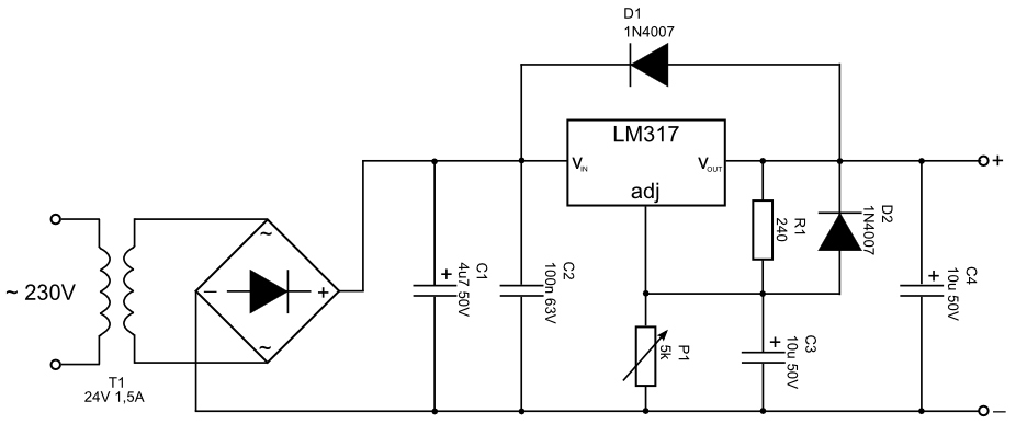

    Masz tu prosty schemat na LM317

    rozumiem ze na wyjsciu dostane napiecie regulowane 4,5-5,5V?? a moze daloby rade cos bez trafo??

    Tak na wyjściu ustawisz sobie napięcie takie jakie potrzebujesz . Co do zasilania bez trafa , czyli bezpośrednio z sieci to można zrobić ale będzie to małej moc , mały prąd.

    Dobrze kombinujesz - jeśli za R2 wstawisz potencjometr 220Ω i szeregowo z nim dasz rezystor 620Ω to uzyskasz na wyjściu napięcie z zakresu 4,48 do 5.63V. Polecam ten kalkulator http://www.electronics-lab.com/articles/LM317/

    podsumowujac, napiecie na wejsciu powyzej 28V, C1-0,1uF, C2-1uF, R2 to szeregowo potencjometr na 220ohm i R 620ohm i R1 - 240ohm??

    Napięcie na wejściu wystarczy jeśli będzie kilka woltów większe od planowanego napięcia wyjściowego - zmniejszy to znacząco straty ciepła w LM317 - myślę, że 10V będzie OK.

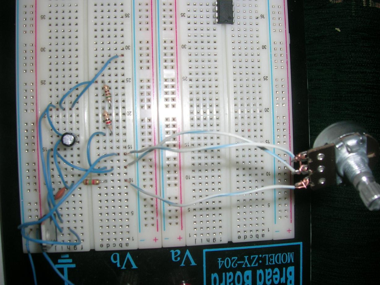

    odswiezam temat bo mam problem polaczylem wszystko wedlug schematu i nie dziala to tak jak chcialem napiecie na wyjsciu w skrajnych pozycjach potencjometru powinna byc ok 4,5 i 5,5 a jest taka sytuacja ze przy kreconym na maksa jest zero pozniej jak krece to przez 1/5 ocalego obrotu dochodzi napiecie na wyjsciu do 12 i pozniej przez reszte 4/5 utrzymuje sie na takim napieciu. Zalaczam zdjecia moze gdzies jest jakis error ktorego nie potrafile wylapac

    Ciężko się zorientować po tej plątaninie kabli, ale zdaje się że powinieneś sprawdzić podłączenie potencjometru - niepotrzebnie wykorzystujesz wszystkie trzy końcówki podłączasz tylko środkową i jedną ze skrajnych. Sprawdź to jeszcze raz - ten układ jest tak prosty, że nie ma prawa nie działać. :)

    No wlasnei sprawdzalem wszystko 5 razy i wszystko wyglada ok dlatgo nie wiem co moze byc przyczyna bez 3 podlaczonej nozki wogole nie reaguje uklad na potencjometr

    A potencjometr sprawny? Naprawdę potrzebne są tylko dwie końcówki potencjometru - sprawdź to jeszcze raz. Poza tym albo ja źle widzę, albo masz rezystory o dziwnych wartościach 1,6k, 82 omy, 610 omów, czy nie powinny być 240, 220 i 620 względnie 610 omów? - sprawdź je miernikiem chyba że przeliczałeś dla innego potencjometru.

    na r1 mam w tej chwili wsadzony 520 a na r2 1,5k + 470 potencjometr z kalkulatora wynika ze powinno byc ok mniej wiecej. co do potencjometru wg mnie to dziala bo jak nim krece to zmienia sie napiecie na wejsciu tylko nie tak ja k tego oczekuje. wiec chyba potencjometr jest dobry jak moge go sprawdzic inaczyj?

    Czy potencjometr ma charakterystykę liniową? Sprawdzić go bardzo łatwo wystarczy podłączyć omomierz między środkową a jedną ze skrajnych końcówek i powoli obracać potencjometrem - rezystancja powinna się zmieniać od 0 do 470 omów przy czym przy środkowym ustawieniu powinna wynosić mniej więcej 235 omów (470/2)

    hmmm faktycznie cos jest nie tak z potencjometrem bo idzie fajnie i liniowo ale za to tylko do 170k no ale to i tak powinno byc ok tylko troche inny zakres napiecia na wyjsciu powinien byc a nie takie jakies dziwne zachowanie dokladniej gdzies od 1.2v do 4,6v idzie mniej wiecej liniowo pozniniej od 4.6 od razu ma przeskok na 10,2 mniej wiecej i pozniej krce dosc sporo ale zmienia sie juz tylmo do 11,2

    170k? Czy 170omów? Pomiar powinieneś przeprowadzić na potencjometrze niepodłączonym do układu inaczej wyniki będą fałszywe.

    teraz patrze i na tym potencjometrze pisze 470kA nie wiem co to jest to A

    No to wszystko jasne masz potencjometr o 1000 razy za dużej rezystancji A znaczy że liniowy :) 470k= 470 000 omów

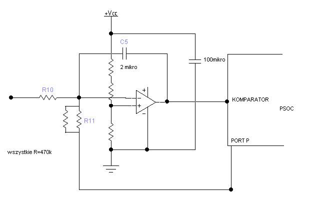

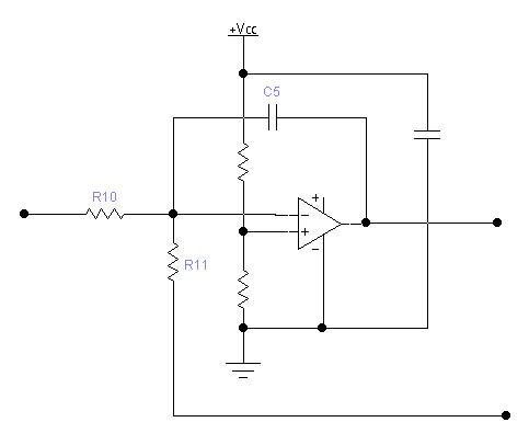

    dobra stabilizator dzial tak jak chcialem teraz jest taka sprawa ze polaczylem ukladzik jak na rysunku Ux to napiecie ktore na byc przetworzone na sygnal cyfrowy. na wejscie odwracajace wchodzi 4,87V na nieodwracajace okolo 1,6V. Sygnal mierzony sygnal podaje 1,4V. Co powinienem uzyskac na wyjsciu CA3130 ?? bo wychodza mi jakies dziwne pomiary wynik buja sie miedzy 80 a 150 mV
    • LM317 – jak uzyskać stabilne 5V z regulacją ±0,5V? Schemat zasilacza schemat.jpg (29.78 KB) Musisz być zalogowany, aby pobrać ten załącznik.
  • #26 5001840
    woytekp
    Posty: 631
    Pomógł: 80
    Ocena: 69
    No to wzmacniacz operacyjny działa prawidłowo. Twój układ dla prądów stałych ma maksymalnie duże wzmocnienie (zamknąłeś pętlę sprzężenia zwrotnego jedynie dla prądów zmiennych poprzez kondensator C5, dla stałych ma tyle i ile bozia dała) i zachowuje się mniej więcej jak komparator. Poza tym dokończ schemat, opisz dokładniej poszczególne elementy. Do czego podłączona jest druga końcówka R11? I gdzie jest Ux? Nie jesteśmy wróżkami ;)

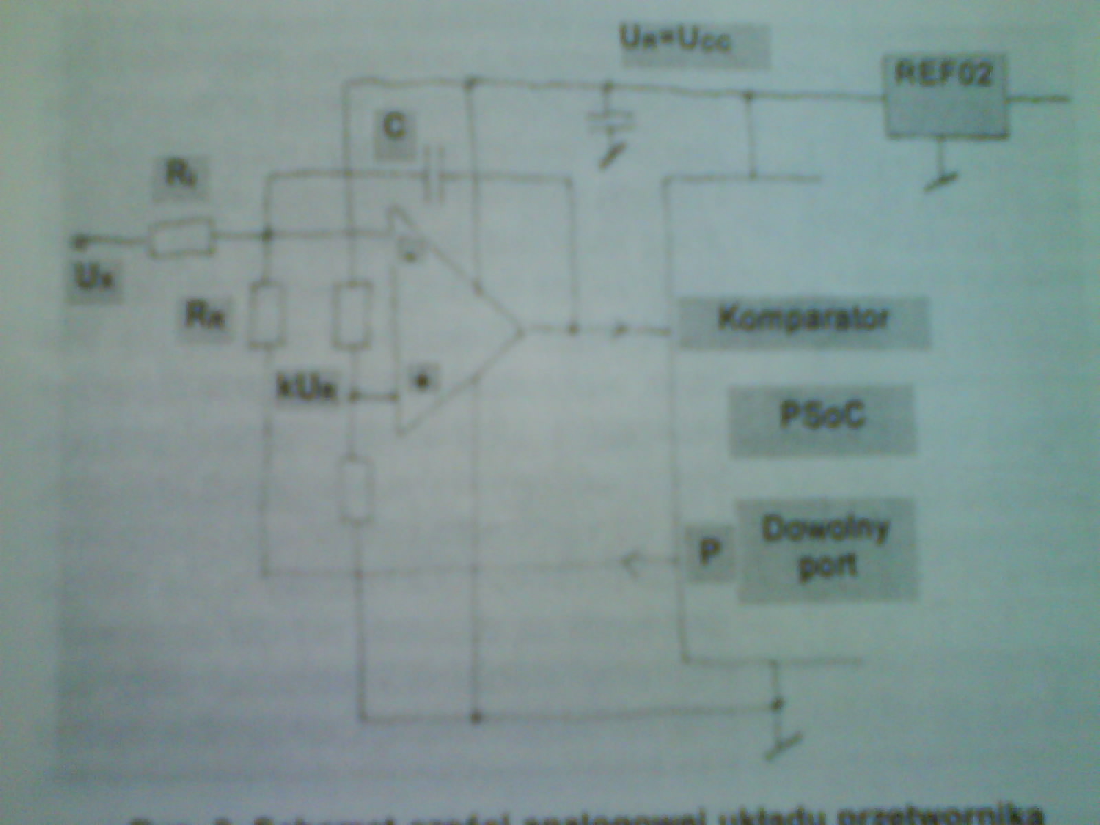

    o ten uklad jest troche gorszej jakosci ale za to dobrze opisany. praktycznie to jest uklad przetwornika A/C z wyjscia ca3130 sygnal idzie na procesor PSoC firmy cypress i z niego wychodzi wlasnie na R11 z poprzedneigo zdjecia. A to co wchodzi na R10 to jest Ux.
    Schemat jest taki teraz nie wiem czy z tej nozki od + powinienem to jeszcze podlaczyc przed ten kondensator 100mikro

    Nooo to trzeba było tak od razu! To jest klasyczny integrator. Całość zadziała jak należy dopiero jak na R11 pojawi się sygnał sterujący z procesora. Poczytaj sobie tu o przetwornikach A/C --> http://qps.web.cern.ch/qps/download/seminar_pdf/przetwornikisem.pdf strona 8 to mniej więcej twój układ (procesor zastępuje licznik i logikę sterującą, a jeśli ma wbudowany komparator to i jego również)
