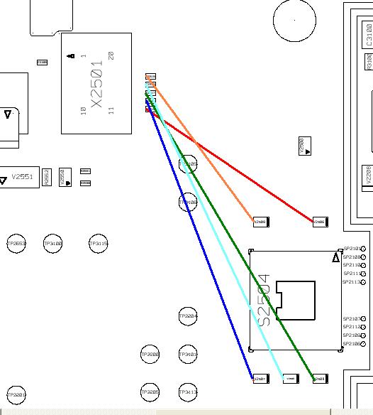

    Dostalem dzis taki telefon. Wiekszosc padow wyrwanych. Zostal tylko ten na samej gorze.
    Pytanie brzmi nastepujaco. Czy jest opcja postawienia tego poza podpinaniem sie pod glass ?
    Nic ciekawego na elce nie znalazlem. Wiec prosze o rzeczowa odp.

    jest sposob, tylko moze sie to slabo trzymac.
    Sciezki ktore zostaly od zerwanych padow oczysc z lakieru, ale nie duzo, tak na ok 1 do 2 mm max. Posmaruj topnikiem i ocynuj. Joy przyklej czyms w swoje miejsce skoro masz tylko 1 pad. Przylutuj go do niego. Nastepnie wez cieniutki drucik najlepiej z jakiegos trafo, gdyz sa emaliowane i nie bedzie zwarc i zrob z niego w tym przypadku 7 krotkich drucikow. Pamietaj oczysc ich konce i odpowiednio polutuj. do sciezek i joya.
    Ostatnio mnie sprzedawca na allegro K700 oszukal i nie chcial przyjac zwrotu, ze wzgledu iz wiele wart model nie byl, wykonalem wedlug powyzszej instrukcji i dziala po dzien dzisiejszy.
    Jak Ci sie sposob spodoba i uda, to sie pochwal

    A nie lepiej podpiac sie pod diody,do ktorych ida sciezki od joy'a ? Znajduja sie one zaraz obok.
    Jeszcze pozostaje kwestia padu na samym dole. Tam nei widac sciezki do niego. Co z nim uczynic ?

    ten pad na dole jest nie wazny bez niego joy bedzie dzialal

    dolny jest od gnd
    jak tylko sie da pod diody podpiac i nie bedzie to przeszkadzac to probuj.
    Miernik do reki i posprawdzaj gdzie sie mozesz wpiac. Jedyna metoda

    Ja gdy mam takie przypadki zawsze wlutuje sie pod diody , cienki drucik z jakieś cewki , ale bardzo cienki pobielić końcówke , i ja robie to tak ze hotem grzeje diode jak widze że cyna sie błyszczy wsuwam drucik pod elemet , no i najpierw lutuje druciki a jako drugi jest joy.

    kazekk84 napisał:
    dolny jest od gnd
    Tak od GND ale nie GND telefonu tylko GND joysticka. :)
    O ile się nie mylę to te 3 pady na rysunku nie mają połączenia z masą telefonu! :)

    Bo GND joysticka to złe określenie. Bardziej na miejscu jest 'punkt wspólny'.

    Odpowiednie pady od diody 'złapiesz' na złączu klawiatury. Resztę padów po joyu do diód łącz.

    Fyszo, jak to sprawdzić, znaleźć, złapać ?? Bo nie rozumiem założenia :) Mam się podlutować pod jakiś pad przy złączu klawiatury ??
    Do diod to wiem, z tym problemu nie będzie, brakuje mi tylko jednej :)
