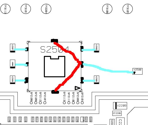

    podczas wylutowywania joysticka wyrwaly sie dwa pola 2 gorne po lewej stronie, moze mi ktos powiedziec jak to zrobic, z gory dziekiuje za pomoc

    proszę bardzo:
    SE k800i - po wylutowaniu joya wyrwane dwa pola górne

    dla pewnosci zaznaczylem pola (czerwonymi kulkami) ktore zostaly wyrwane prosze wiec o potwierdzenie czy to jest prawidlowe rozwiazanie i dziekuje za szybka i konkretna odp

    Zgadza się, zrób wg schematu i musi śmigać.

    A czy kolega nie wyrwał czasem diod ?
  • #7 5009531
    mariocool25
    Posty: 41
    hmmm a czy diody to te malutkie kwadraciki od spodu czerone ??
  • #8 5009536
    lala166
    Posty: 583
    Pomógł: 31
    Ocena: 10
    najprawdopodobniej, nie wiem jak w k800 ale często są czarne
  • #9 5009545
    mariocool25
    Posty: 41
    to czyli diody to te blaszki na ktorych trzyma sie cyna?? wlasnie takie dlaszki zostaly wyrwane razem z joystickiem co musze teraz zrobic aby znowy przylutowac go prawidlowo??
  • #10 5009552
    lala166
    Posty: 583
    Pomógł: 31
    Ocena: 10
    nie .. diody to diody :] blaszki to pady .. źle się zrozumieliśmy ..
    Zrób wg schematu, będzie działać
