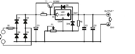

    na elektronice dostałem następujące zadanie z układów analogowych:
    zaprojektuj układ zasilacza regulowanego 0-30V 3A (schemat opis działania płytka drukowana).
    Zrobiłem schemat na LM317 i tranzystorze dla 3A i kiedy już skończyłem rysować schemat dotarło do mnie ze LM pracuje od 1,2V czy da się poniższy schemat przerobić tak aby regulacja odbywała się od 0V-30v?? ponieważ muszę wykonać do tego projekt płytki nie chcę tego za bardzo komplikować
    Jak przerobić zasilacz na LM317, by regulacja była od 0V do 30V?
    Proszę o pomoc, Pozdrawiam

    Oglądałem wszystkie linki ale nie znalazłem tego co chciałem :/
    w zamieszczonych przez kolegów notach katalogowych jest tylko zasilacz 0-30Y na LM117 ale trzeba podać zasilanie -10V (oprócz 35V).
    Druga sprawa ze schemat z rysunku w pierwszym moim poście mam juz przerysowany do zeszytu i bardziej wolałbym jego nie wielką modyfikacje(jak to mozliwe) niż nowy schemat :/
    P.S. wiem ze jakoś mozna zrobić ze LM317 daje regulacja w zakresie 0-30V tylko nie wime jak:/ szukam cały czas na google...
    Na wyjściu LM317 daj 2 diody prostownicze (szeregowo) i sprawa załatwiona. :-)

    Już znalazłem sposób;] ponieważ układ na tranzystor zwiększający wydajność prądową wystarczyła niewielka modyfikacja układu.
    Pozdrawiam i dziękuje za zainteresowanie i pomoc :)
