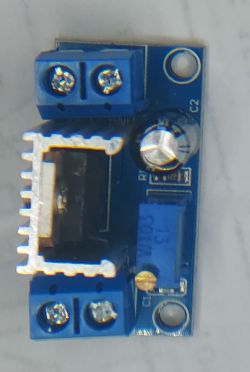

    Dzień dobry, jestem nowym forumowiczem, mam takie pytanie: posiadam gotowy, regulowany mini zasilacz na LM317. Jak należy go przełączyć, by służył jako źródło prądowe w granicach 100 mA?
    W użyciu jest akumulatorek o napięciu 5V.
    Dziękuję za pomoc z góry Regulowany mini zasilacz na układzie LM317. Widok z góry na moduł zasilacza z układem LM317.

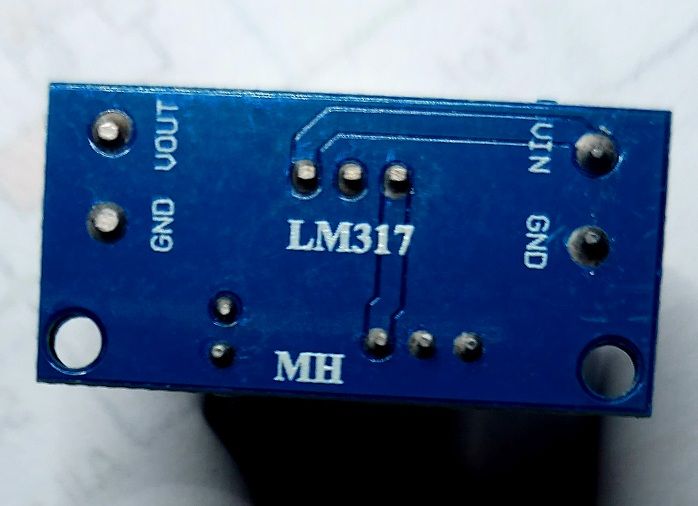

    A gdybyś zajrzał w dokumentację LM317, to tam na pierwszej stronie jest schemat ładowarki z ograniczeniem prądu i napięcia ładowania. W skrócie pomiędzy wyjście a obciążenie wkładasz opornik, na którym przy 0,1A prądu odłoży się 1,25V. Wzór na wartość opornika jest w dokumentacji, ale tak z pamięci to prawdopodobnie będzie R=U/I, R=1,25V/0,1A=12,5 oma. Na LM317 potrzebuje 3V napięcia wyższego na wejściu niż na wyjściu. Ponieważ na wyjściu może być 1,25V najmniej, to potrzebujesz 4,25V na wejściu żeby uzyskać 0,1A przy napięciu 1,25V. Jeśli chcesz ładować akumulator litowo jonowy, to znacznie lepiej użyć ładowarkę TP4056, albo jakiś wariant impulsowy. Jeśli jednak się upierasz, to na pierwszej stronie dokumentacji do LM317 jest schemat ładowarki z ograniczeniem prądu i napięcia ładowania. Dla uzyskania 4,2V na wyjściu, potrzebujesz 4,2V+3V=7,2V. Przy prądzie 0,1A moc strat w LM317 wyniesie P=U*I, P=7,2V*0,1A=0,72VA(W). Obeszło by się nawet bez radiatora, ale ten tutaj jest dostatecznie duży. Także dla minimum zmian w tym układzie - przecinasz ścieżkę łączącą wyjście LM317 ze złączem ARK ale przed punktem dołaczenia dzielnika napięca, oskrobujesz krawędzie z lakieru i lutujesz opornik, który wyliczyłeś. Moc strat w oporniku P=U*I, P=1,25V*0,1A=0,125W. Może być 0,25W, 0,5W to już przesada, bo będzie miał duże wymiary.
    Znajdź dokumentację i daj znać, że wszystko zrozumiałeś - wklej schemat, może coś tam narysujesz gdzie przeciąć ścieżkę i wstawić opornik?

    Dzięki, problem jednak w tym, że mam gotowy, regulowany zasilacz (allegro-aliexpress?) i ten chciałbym użyć zakładając, że wtedy i prąd byłby regulowany?
  • #5 20789558
    LEDówki
    Posty: 9662
    Pomógł: 1322
    Ocena: 2606
    Nie, prąd będzie ustawiony raz poprzez dobór opornika, na którym spadnie 1,25V gdy będzie przezeń płynął prąd znamionowy. Tu możesz regulować napięcie.
    #6 20789594
    CYRUS2
    Posty: 18115
    Pomógł: 1244
    Ocena: 3548
    Tego co na zdjęciu nie przerobisz.
    Możesz zrobić dodatkową płyke źródła prądowego, zasilaną z tego zasilacza.
    (przypuszczam, że to ma być do ładowana akumulatorka.)
  • #7 20789623
    ddur
    Poziom 4  
    Posty: 4
    >>20789506
    Dzięki za ciekawy tekst, przyda się ta wiedza na przyszłość. Mi jednak chodziło głównie o możliwość użycia całego modułu, który posiadam, ze względu na domniemaną możliwość regulowania prądu istniejącym peerkiem.
    >>20789594
    Dzięki, wszystko jasne. Pzdr.
