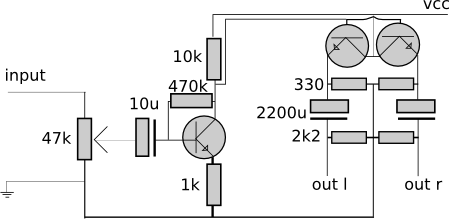

    Już na etapie ich naprawy, odczuwam potrzebę zbezczeszczenia moich organów Vermony przez dodanie wyjścia słuchawkowego.
    Nie chcę jednak pchać tam scalonych wzmacniaczy, żeby nie odstawało to jakoś od reszty - wybór padł więc na elementy dyskretne. Organy są monofoniczne, dlatego wzmacniacz będzie miał jedno wejście oraz dwa wyjścia.
    Czy to ma prawo działać? Czy można to jakoś poprawić? Czy (i jak) może lepiej zwiększyć moc na 1 kanale, by nie podwajać ostatniego stopnia?
    Oryginalnie na schemacie były BC549C.
    Chciałbym jednak wykorzystać któreś z posiadanych tranzystorów, których użyć najlepiej?
    Lista tych, które mam:
    C338 x 6
    C548 x 6
    C33740 x 4
    C32740 x 3
    C548C x 2
    C33725
    C558
    C547C
    C546
    C369

    Lenwe Tasartir
    Posty: 44
    Sugerujesz że to, co mam, oraz schemat, który mam nie są raczej nic warte? Chciałbym to wykonać jak najmniejszym kosztem, bo będzie służył tylko jako odsłuch.

    C338 to BC338 itd. BC549C to tranzystory o obniżonych szumach, przeznaczone do zastosowań w układach audio.
    Z Twojej listy możesz użyć BC548 lub BC547C, układ powinien działać...
