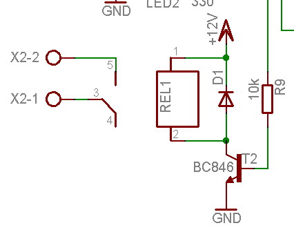

    A może tak?
    Jak uniknąć sterowania 12V przekaźnikiem podczas resetu procesora?

    Demonizujecie problem, przy resecie na portach jest wysoki stan ale porty są wejściami, wystarczy opornik kilka K do masy i przy resecie tej jedynki nie będzie.
    Jeśli to jeden przekaźnik to dałbym jakiegoś małego mosfeta i 4,7K z bramki na masę, jeśli więcej to ULNa i drabinkę takich rezystorów do masy.
