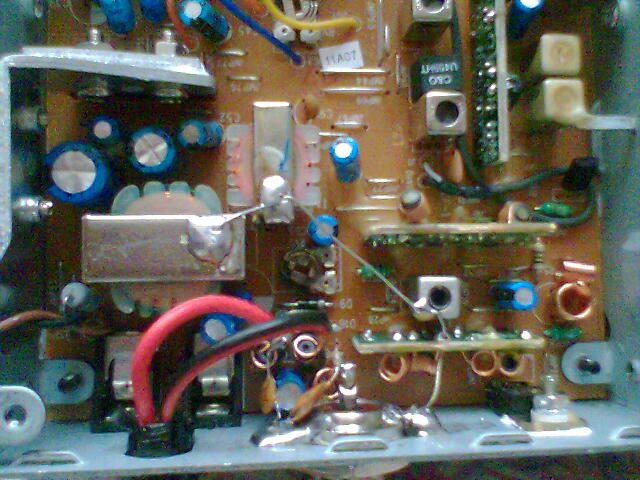

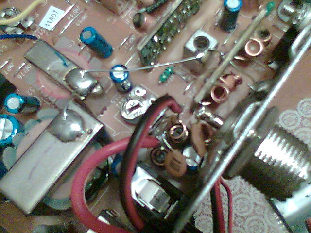

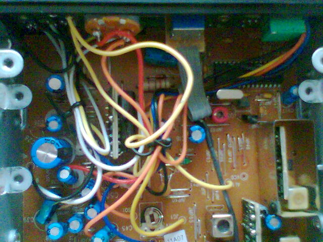

Alan 101 - CB radio pali bezpieczniki, nie włącza się, co sprawdzić?

    Dioda zabezpieczająca spalona inaczej zwarta do masy.Wymienić i po kłopocie...Pozdrawiam

    Witam ! W radiu między + a - , masz diodę zabezpieczajacą . Wylutuj ją i powinno pomóc . Sprawną nalezy wlutowac bo jest to zabezpieczenie przeciwzwarciowe ( w przypadku zmiany biegunów zasilania ).

    Przyglądnij się ona znajduje się z tyłu przy samym wejściu napięciowym wygląda taka szara nie pamiętam jaki symbol jej jest ale wyróznia się...Pozdrawiam

    A jesteś pewien że dobrą diodę wymontowałeś jak możesz to zamieść foto tego radyjka to wtedy będziemy mieli jakąś sytuacje do zobaczenia narazie opieram się na schemacie alana 100plus i tam jest oznaczenie tej diody jako D12 1N4002 no jak tą wymontowałeś to poszukamy dalej zwarć...Pozdrawiam

    Zrób porządne foty a będzie prościej zlokalizować tę diodę ,myślę że wiesz jak wygląda dioda?A pomiar miernikiem wskazuje zwarcie(czyli jest zle)
