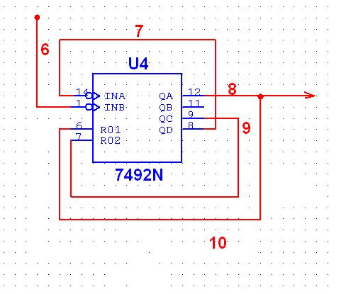

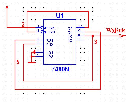

    Witam dostałem takie zadanka:
    1. Dzielnik przez 6 - '90
    2. Dzielnik przez 7 - '92
    3. Licznik 3-8 - '160
    4. Dzielnik przez 107 - 2x'190
    Zrobiłem pierwsze 3 i chciałbym się was poradzić czy dobrze, co do 4 prosiłbym o jakąś pomoc bo nie wiem jak to ugryźć mimo że czytałem podobne tematy
    pozdrawiam
    '90
    Dzielnik przez 107 na 2x '190 – jak zrealizować układ na laboratorium?
    '92
    '160

    W 1 zadaniu chyba niepotrzebnie podłączyłeś bramkę zerującą do wejść R(9).
    Pozdrawiam wszystkich
    jjanek

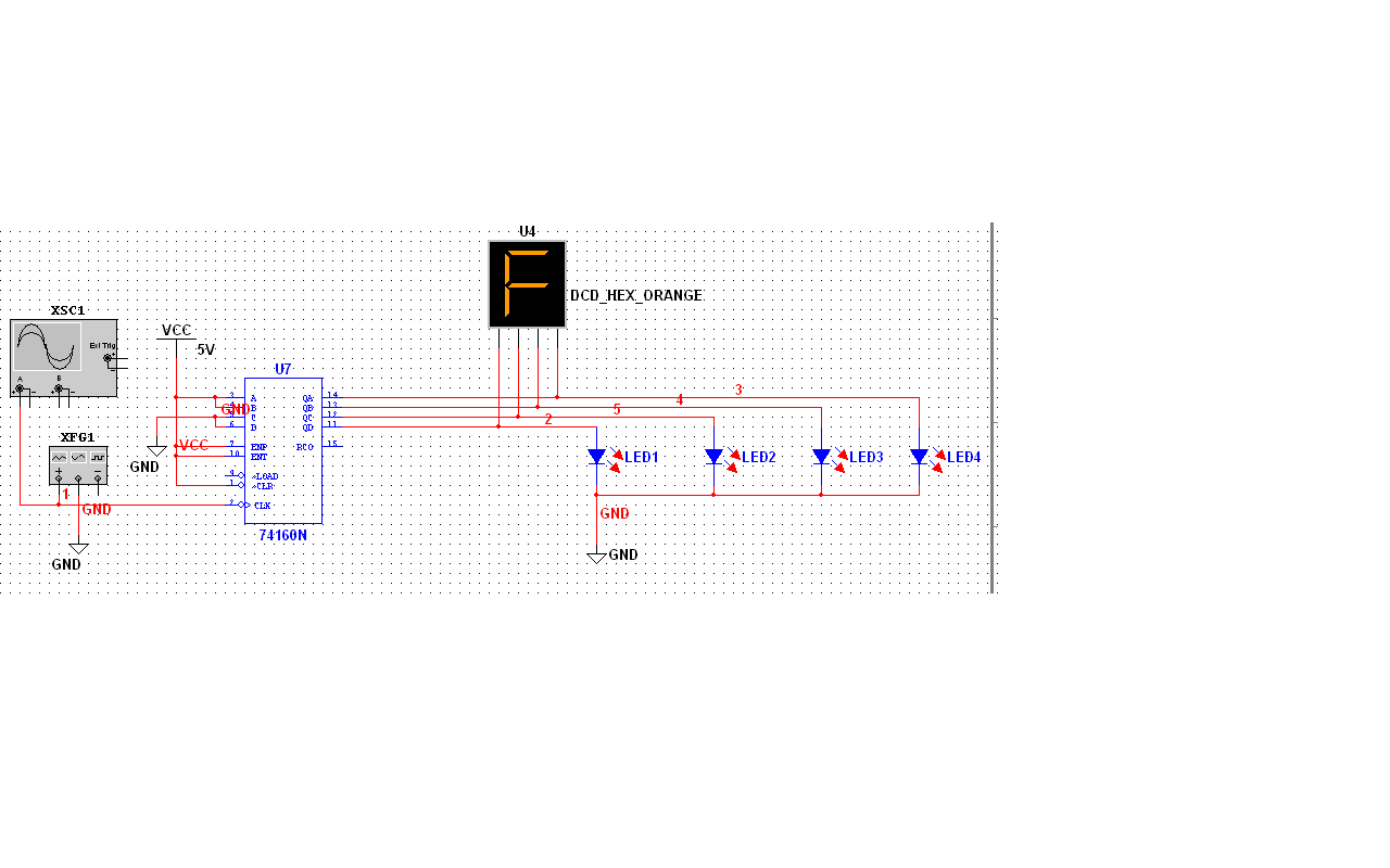

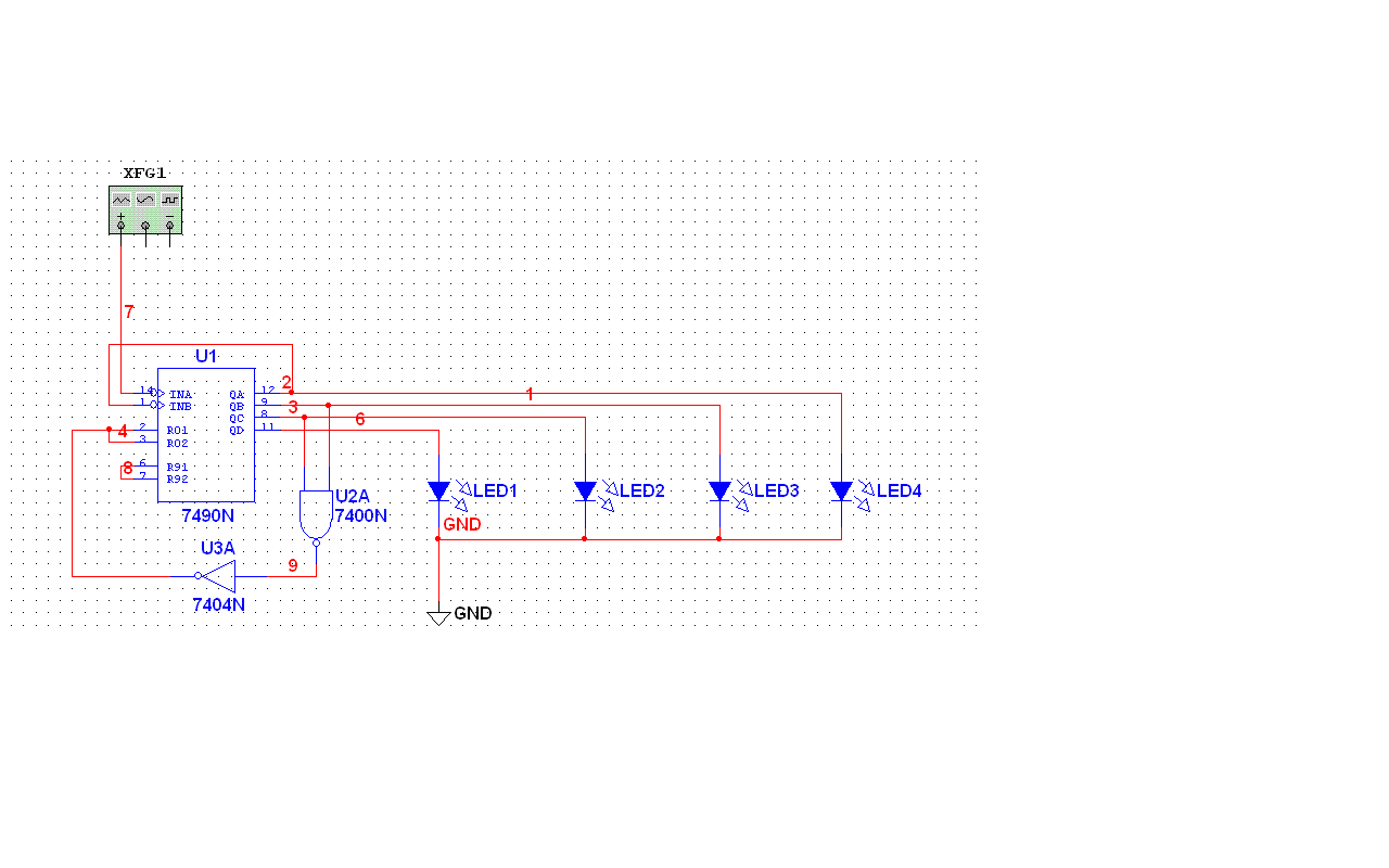

    tak tak to już naprawiłem, tak samo wprowadziłem kilka zmian w '92; jednak nadal '160 nie działa nie wiem czemu robi mi magiczne przeskoki
    mimo że siedze 2h, to nadal nie moge dobrać mu układu do ~LOAD - jeżeli wczytuje mi "3" z ABCD to potem stan jest "F" i się blokuje
    pozdrawiam

    Konieczne jest stosowanie dodatkowych bramek? Jeśli nie, do 1 i 2 wystarczy tak:
    Pzdr.

    Jeżeli chodzi o zadanie z licznikiem '160 to proponuję najpierw zapoznać się z notą katalogową pod adresem
    http://www.iele.polsl.pl/elenota/Philips/74hc_hct160_cnv_2.pdf
    Tam masz wszystko opisane co trzeba zrobić aby wpisać liczbę do licznika, aby mógł liczyć i jak powinno być wykonane zerowanie. (no może nie dosłownie jest tak jak napisałem, ale wystarczy tochę pogłówkować i wszytko zrozumiesz).
    jjanek

    hmm wg. mnie powinienem wykryć stan 1001 i tym stanem podać poprzez bramki stan niski na ~LOAD to powinno dać STOP zliczaniu przeładować z wejścia na wyjście stan ("3") i do przerzutników układu a następnie zacząć zliczać -> jednakże tak w multisimie u mnie się nie dzieje
