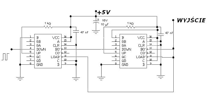

    #14 5218119
    prezeswal
    Posty: 3869
    Pomógł: 517
    Ocena: 176
    Tak wygląda realizacja tego, o czym pisał kol. Mariusz Ch.
    Ten układ dzieli przez 97 (przynajmniej w symulacji :D)

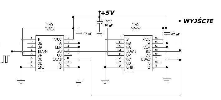

    rami8
    Posty: 509
    Pomógł: 3
    Ocena: 148
    No to zerknijcie jeszcze na ten schemat poniżej. Może dopatrzycie się jakiegoś błędu bo ja już nie mam pojęcia co jest grane że to nie chce działać...
    Jak skonfigurować 74LS193 do dzielenia częstotliwości przez 97?
    Myślę że wpisy mam dobre.. :)
  • #16 5218424
    prezeswal
    Posty: 3869
    Pomógł: 517
    Ocena: 176
    Cześć!
    Na początek - przepraszam za pomyłkę (zbyt późna pora:cry:), układ z mojego schematu będzie dzielił przez 61. Zamieszczam poprawioną wersję.
    Natomiast na Twoim schemacie wejścia programujące "wiszą w powietrzu" :!:
    • Jak skonfigurować 74LS193 do dzielenia częstotliwości przez 97? dzieln_97.jpg (210.49 KB) Musisz być zalogowany, aby pobrać ten załącznik.

    Nie to nie jest zadanie do szkoły.. Konkretnie potrzebny jest taki podział do urządzenia. Na schemacie dwa posty wyżej nie wiszą w powietrzu przecież ABCD są podłączone. Albo ja mylę wejścia...ale chyba nie..
    A teraz wpisy mnie już całkowicie zbałamuciły ..Nie zgadzają się z opisem z poprzedniego postu..
    "Powinieneś wprowadzić to w BIN. Wpisz 0110 0001 . "
    Wg screna wpisane jest do innego.. I 0111 II 1001 ..Który wpis w końcu jest prawidłowy??

    Mariusz Ch.
    Posty: 6181
    Pomógł: 866
    Ocena: 461
    rami8 -> Wejścia, na których ma być jedynka wiszą w powietrzu? Muszą być połączone do +5V przez rezystory 1k (do 5k1). W ten sposób będą wpisywane bzdury.

  • #27 5218789
    prezeswal
    Posty: 3869
    Pomógł: 517
    Ocena: 176
    Masz rację, wejścia są podłączone, jak należy. Natomiast wpisywanie stanu początkowego (97) jest w postaci BCD ( mój drugi załącznik:9≡1001, 7≡0111), a powinno być : 0110 0001 (czyli 61 w BCD - tak, jak w mim pierwszym załączniku).
