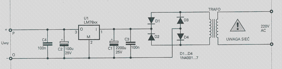

    Schemat jak nizej do tego transformator TS25/009 ew. 010 12V - 2A i stabilizator 78S10 parmetry idealne 10V/2A pozostaja obliczenia i dobor elementów czy zle mysle??

  • #6 4987385
    oj
    Posty: 6632
    Pomógł: 788
    Ocena: 480
    Zamiast diod 1N... - mostek 3A/50V
    Kondensator można zwiększyć do 4700uF/25V
    Radiator na LM78S10
