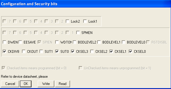

    jak mam ustawić bity żeby było 4MHz? Zawsze bałem się tego ruszać bo mam tylko programator ISP. To jest kopia ustawień z mego procka.
    • Jak dostosować procedurę RC5 w asemblerze do ATtiny2313? fusebity.PNG (11.75 KB) Musisz być zalogowany, aby pobrać ten załącznik.
    #12 4998297
    don diego
    Poziom 32  
    Posty: 1557
    Pomógł: 165
    Ocena: 63
    Ustaw jak tutaj.
