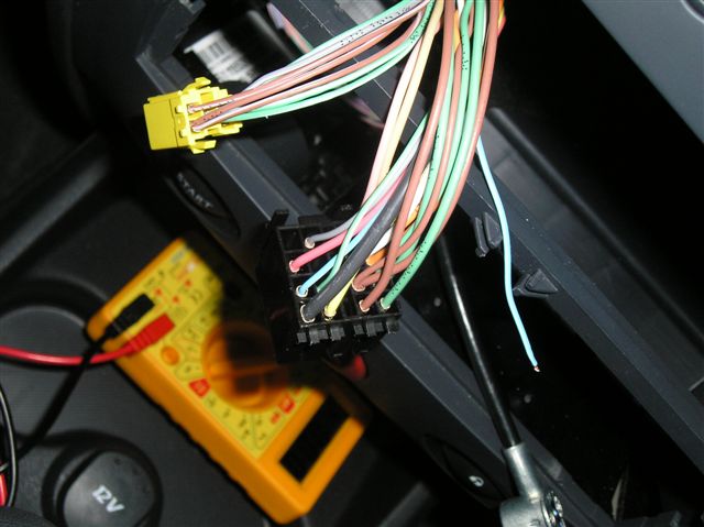

    Samochód Megane 2007r zakupiłem w wersji bez radia, sprzedawca jako gratis zamontował mi nieoryginalne radio pioniera, jednak zdecydowałem się zmienić to radio na oryginał, wszystko działa poprawnie wyświetlacz też działa poprawnie ale nurtuje mnie jeden niebieski przewodzik z wiązki na której jest kostka ISO, przewód (cienki niebieski) jest luzem nie jest podłączony do kostki ISO a wygląda (jego długość i umiejscowienie) jakby miał być w kostce ISO. Raczej nie jest to przewód od tej małej kostki mini-Iso od wyświetlacza ponieważ wyświetlacz działa. Może koledzy się orientują czy przy montażu nieoryginalnego radia wypina się jakiś przewód z kostki ISO, i ewentualnie do czego może służyć ten przewód. Bardzo proszę o pomoc. Dodam tylko, że nie chce jechać pytać w serwisie bo zaraz będzie, że wymontował Pan radio a zamontował Pan inne samodzielnie wiec gwarancja itp…….
    Ewentualnie może ktoś dysponuje rozrysowaną kostą iso z megane II z rozpisaniem podłączeń do tej kostki

    Zrób fotki to coś wymyślimy ...

    Przejrzałem to wszystko na spokojnie w samochodzie i ten urwany (luźny) przewód to jest "masa" i nie masa już pisze dlaczego jak do niego dotknę kabel czarny miernika a czerwonym dotknę zasilania plusa z akumulatora mam na mierniku napięcie wiec wychodzi że ten kabelek to masa ale jak przełącze miernik na omomierz okazuje się że pomiędzy tym kabelkiem a masą (np. na antenie albo na końcówce nr 8 ISO ) nie ma żadnego przejścia oporność jest nieskończoność dlatego napisałem, że to ma[sa nie masa. Co to może być ta masa nie masa ????

    Taki pomiar nic Ci nie powie sensownego. Więc lepiej to zaizoluj i zostaw w spokoju. Możesz jeszcze dokładnie obejrzeć wsuwki czy z pod którejś się nie wysunał. Niestety zbyt słabo widać kolor zakończenia wsuwek. W zasadzie przy montażu innego radia wypadało by pominąc zbędne sygnały z kostki zasilającej, czasem możne się tam znaleść szyna danych z komputera auta i może przeszkaszać lub coś uszkodzić. Pozostawia się 5 postawowych jak ACC, GND, BUP, ANT i ILL, więc bezpieczniej jest zastosować przejście ISO-ISO w którym zostanę niepotrzebne sygnały pominięte i nie trzeba będzie ciąć nic w instalacji. Dziwi mnie trochę ten podwójny przewód brązowy w kostce głośnikowej ale to może przednie głośniki z podszybia są zrównoleglone z głośnikami z drzwi.

    Problem polega na tym, że właśnie tam było zainstalowane nieoryginalne radio w chwili obecnej podłączyłem radio oryginalne i zastanawiam się czy ten kabelek nie będzie do czegoś potrzebny. Mam jeszcze pytanko czy na w kostce ISO w części A na pin (złącze) 4 powinno być podane napięcie z akumulatora czy po stacyjce?? Co do podwójnych kabli do głośników masz racje jeden w drzwiach jest połączony z wysokotonym na desce ale to nie był zmieniane tak było w oryginale

    Fotkę jak dla mnie zrobiłeś od d... strony. zobacz czy to nie przypadkiem tel.mute, lub speed signal. wg. mnie to właśnie sygnał prędkości w większości autek jako niebieski z różnymi odcieniami

    Raczej spedd odpada bo ta funkcja działa prawidłowo i dlaczego miernikiem pomiędzy tym przewodem a + z akumulatora mam napięcie. A przwód ten nie ma przejscia do masy samochodu

    Może być od mute od telefonu?
    Jak wszystko gra to nie ruszaj, niech sobie wisi.
