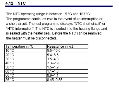

    jmk napisał:
    jak powinna być jego opornośc - bo mam dość duzo róznych
    Tu masz wartość ntc.
    Bosch Maxx4 WFC 1200 AKO 546 642 – niestabilna praca po wymianie grzałki, objawy
    Wygląda to na wymianę elektroniki ale sprawdź jeszcze model bo do tego bosch sie nie przyznaje ;) wfl1200?

    Dzięki za te dadne o NTC-ku, ale po załączeniu jak pracuje trochę czasu normalnie pojawiają się zaniki zasilania, szarpanie- wygaszanie i zapalanie diod oraz towarzyszący tem charakterystyczny dzwięk odpadajacych przekaźników, pózniej powrót zasilania i tak w koło .
    Jeśli chodzi o jej symbol to jest taki , jak napisałem- WFC 1200.
