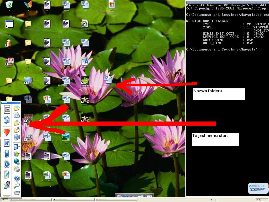

  • #10 5080044
    delires
    Posty: 244
    Pomógł: 2
    Ocena: 26
    tzok napisał:
    Dlatego właśnie opisałem jak to zrobić "na ślepo"...
    [Win]+[R] = Start->Uruchom
    [Win] to ten klawisz między [Ctrl] a [Alt], ten po lewej stronie.
    Zrobilem to i bez efektow tzn. zmienila sie skorka nic poza tym..
    Tak wyglada screen ekranu:
    Windows XP - jak przywrócić normalne rozmiary ikon i tekstu?Windows XP - jak przywrócić normalne rozmiary ikon i tekstu?

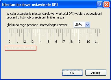

    ...widziałeś kiedyś monitor przez lupę? Jeśli znak ma mniej niż 5 pikseli wysokości to żadna lupa Ci nie pomoże. Poza tym widać po screenach, że rozdzielczość jest ok (okno wiersza poleceń).
    Na tym forum, przy domyślnych ustawieniach przeglądarki tekst w oknie Szybka odpowiedź ma wysokość 11 pikseli.
    Na obrazkach poniżej ma 6 i 4:
    Górny jest granicą czytelności, w dolnym na literę składa się blok 4x3 punkty co czyni go praktycznie nieczytelnym (o ile po prostu nie wiesz co tam jest napisane). Obraz na monitorze nie jest ciągły, składa się z punktów i na podstawie bloku 4x3 czy 3x2 punkty raczej niczego nie odczytasz, bo będzie to tylko szara kropka.

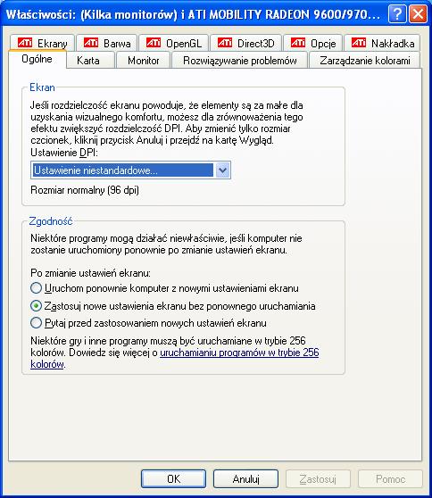

    Sądzę że problem jest w wielkości czcionek.
    Ustawienie to jest we właściwościach ekranu po wejściu w zaawansowane.

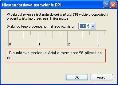

    Po wybraniu w trybie 96dpi tekst testowy wygląda jak poniżej (w prostokącie)
    W momencie kiedy przestawimy wielkość tekstu na mniejszą uzyskamy tekst jak na obrazku w prostokącie
    Tak czy inaczej przyłączam się do opinii przedmówców piszących o wirusie, bo Windows sam z siebie nie zmienia tego parametru.
