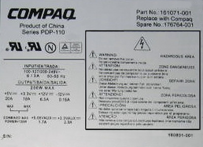

    Jak włączyć zasilacz Compaq PDP-110, bez podpinania go do komputera?
    Obciążyłem zasilacz rezystorami, zwierając zielony z białym zasilacz nie startuje, a wtyk ma 24 pin.

    Zielony z czarnym zewrzyj na stałe i jak sprawny, to wystartuje. Obciążać nie ma potrzeby.

    Zielony z czarnym nie startuje tego zasilacza, jedynie troszke iskrzy.
    Mam ich kilka sztuk wiec chciałbym je wykorzystać.

    Najlepiej, gdyby kolega zrobił dokładne zdjęcia tego zasilacza (ze zdjęciami tego 24-pinowego złącza włącznie). Oraz porównał je z rozpiską i pomierzył napięcia w trybie czuwania.
