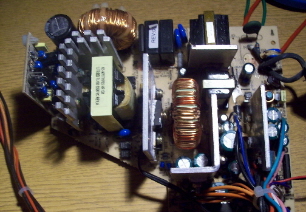

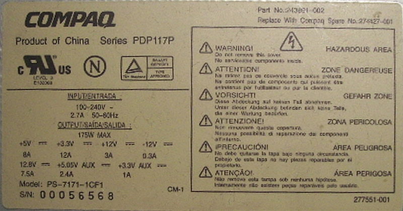

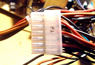

    Zasilacz Compaq złączka płyty głównej P1 jest 14 pin standardowo ATX mają 20 pin. Zwierając PS-ON do masy brak reakcji, przy podłączeniu z 5V stan-by załącza się na sekundę.
    Compaq series PDP117P model: PS-7171-1CF1 załącza się na sekundę.Compaq series PDP117P model: PS-7171-1CF1 załącza się na sekundę.

    Oto opis wtyczki :
    1 brown +3,3volts
    2 blue -12v
    3 violet fan off special pin
    4 white power on-stand-by
    5 green +5volts AUX
    6 white and red fan CMD special pin
    7 orange +12volts
    8 brown +3,3volts
    9 pink +3,3volts AUX
    10 black ground
    11 red +5volts
    12 black ground
    13 red +5volts
    14 black ground
  • #3 4485405
    wojtan1974
    Posty: 39
    Ocena: 5
