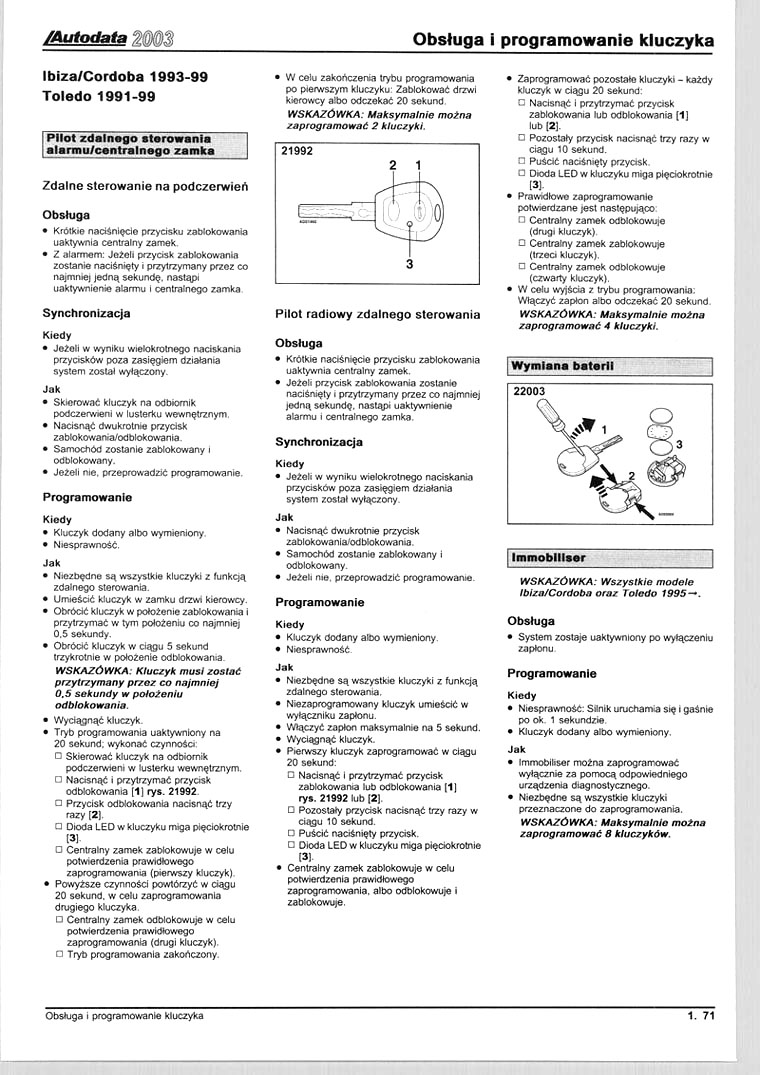

    Jest jakaś inna metoda?
    Bardzo proszę o jakieś rady.

    Zrobione :)))
    Spostrzeżenia:
    1)Nie mogłem zaprogramować pilota bo alarm był ciągle aktywny! (wyłączyłem go przekręcając kluczyk kilkakrotnie w drzwiach)
    2)Metoda kodowania z autodata (plik Cordoba.jpg) powyżej.
