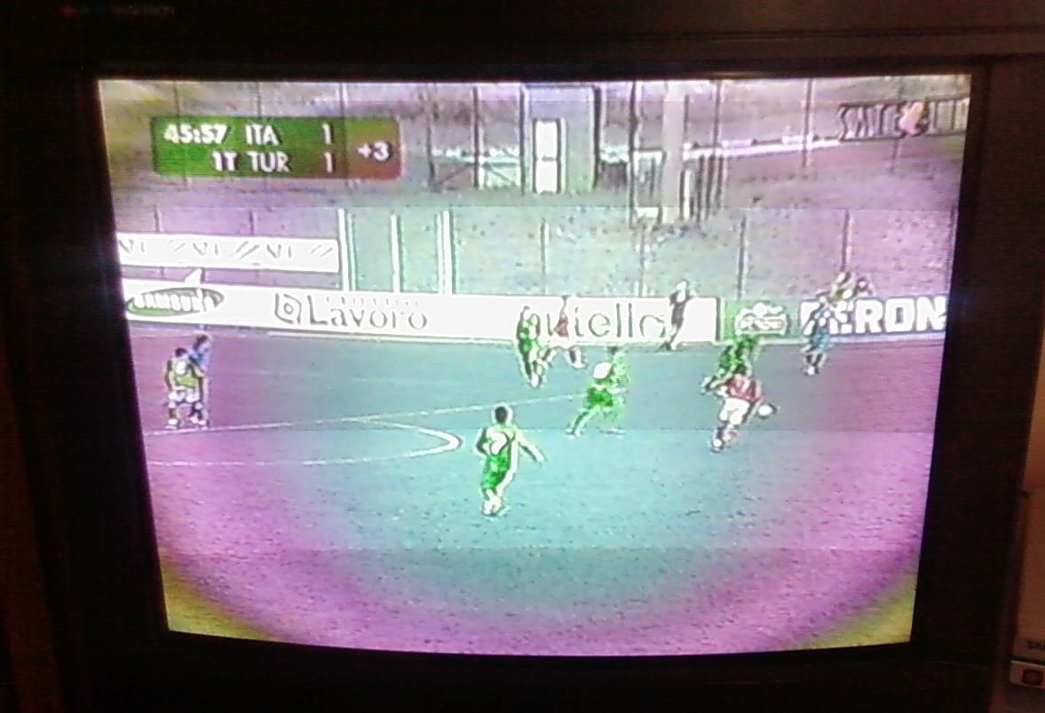

    Witam. Problem zaczął się od momentu zamiany kolorów miejscami, tzn. zamiast czerwonego - niebieski, zamiast niebieskiego - czerwony, inne kolory też pozamieniane. --- nie pamiętam dokładnie jak kolory się pozamieniały bo piszę z pamięci. Teraz jest tak jak na zdjęciu załączonym poniżej. Schemat mam. Telewizorów nie naprawiam więc proszę Was, fachowców, o pomoc...

    Sprawdź cewki odchylania czy się nie przestawiły lub sprawdź układ rozmagnesowania kineskopu.

    Jeżeli nie pomoże to co kolega wyżej napisał to sprawdz przelutuj płytkę PK lub pomierz tranzystory w sterowaniu RGB.

    Wyłącz wyłącznikiem sieciowym i po 1/2 godz. włącz jeżeli nie pomoże to rozmagnesuj zewnętrzną pętlą rozmagnesowującą .
    Potem sprawdzenie obwodu rozmagnesowującego wraz z pozystorem , jak kol. GBOD napisał .

    Sprawdz uklad rozmagnesowanie, wylutuj pozystor i potrzasnij nim czy nie robi "grzechotki", zmierz miernikiem lub po prostu podstaw. Ale wczesniej zrob to co napisal kolega wyzej - wylacz wyl. sieciowym i po jakims czasie zalacz.

    Problemem był pozystor. Dziękuję za pomoc.
