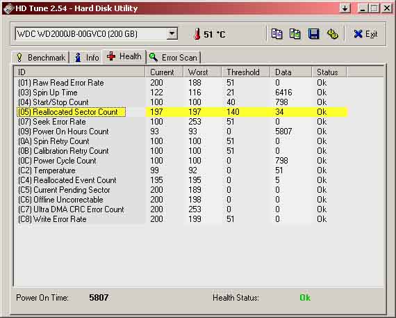

Mój 2 letni WD (IDE ATA) jak z tematu od jakiegoś czasu robi "małe" problemy.
Systemowy (WIN XP) scandisk wyrzuca informacje o błędach na dysku, ale nie jest w stanie nic naprawić. Przy każdym uruchomieniu systemu czy restarcie wyrzuca informacje o braku spójności danych, coś poprzerzuca ale przy ponownym restarcie robi jeszcze raz to samo. Dysk zrobił się strasznie wolny.
Ktoś mi doradził, że zerownie może mu pomoże. Zrobiłem zerowanie w MHDD 4.6 i remap po zerowniu, ale niestety niewiele pomogło.
Czy na podstawie poniższych danych ktoś mi powie co mu dolega?
Czy coś można zrobić, czy oddać raczej na gwarancji póki jeszcze jest?
Pozdr.
Radek

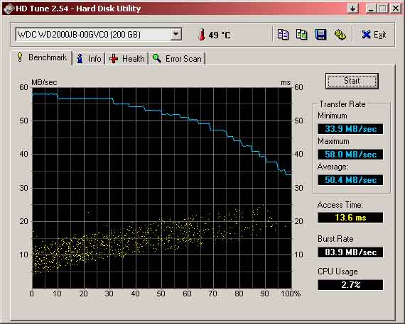

1. Screeny smarta (po zerowaniu) i benchmark z Hdtune

3. Wynik skanowania w MHDD:
[WDC WD2000JB-00GVC0 ] [ 390,719,855] [ 390,719,854]
ACT [ 34709 kb/s]
<3ms : 1239012
<10ms : 293181
<50ms : 42
Ű <150ms:
Ű <500ms:
Ű >500ms:
? TIME :
x UNC :
! ABRT :
S IDNF :
A AMNF :
0 T0NF :
* BBK :
Pozdr.
Radek
