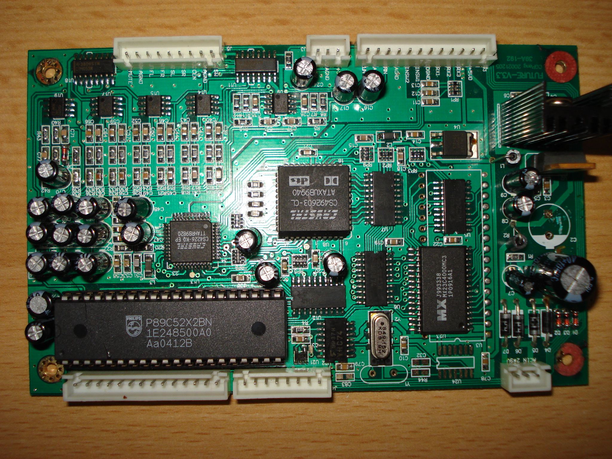

    Na płytce na pewno jest coś więcej niż dwa wymienione wcześniej układy.
    Jeden z nich to mikroprocesor, drugi to pamięć, a gdzie układy które fizycznie wykonują regulacje?

    Mam podobny problem z tym sprzętem. Kondensator 2200µF/16V napuchnięty. Po podaniu sygnału w głośnikach słychać tylko głośny brum. W środku znajdują się 3 płytki, jedna z nich to wzmacniacze TDA, podałem sygnał na tą płytkę i gra, aż miło. :) Na płytce z preampem oprócz procesora i pamięci znajdują się, bezpośrednio przy wyjściu dwie sztuki CD4053 - Single 8-Channel Analog Multiplexer/Demultiplexer . Dual 4-Channel Analog Multiplexer/Demultiplexer . Triple 2-Channel Analog Multiplexer/Demultiplexe oraz obok wzmacniacze operacyjne 4558D - 5 sztuk. Sprawdziłem wszystkie elementy RC. Gdzie dalej szukać przyczyny ? Jaką rolę pełnią te multipleksery ?

    Wymieniłem ten kondensator i jeden z tranzystorów odpowiedzialnych za tryb Standby. Wszystko działa, niestety rozpiski nie mogę Ci dać ponieważ sprzęt został ode mnie zabrany :( Jeśli dobrze pamiętam na tym długim złączu są sygnały dla końcówek mocy (audio/sterowanie).

    Mam identyczny problem, kondensator faktyczne jest uwalony ale o którym tranzystorze mowa bo jakoś nie mogę na tej płytce żadnego zlokalizować, od razu zaznaczam, że moje doświadczenie z montażem SMD jest znikome.
