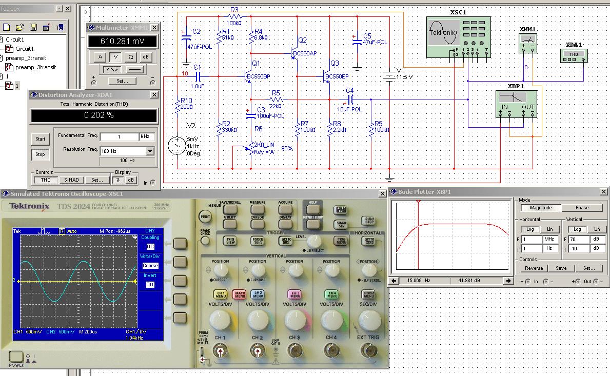

    Chciałem Was poprosic o jakieś schematy prostego przedwzmacniacza do gitary.Najlepiej, aby był na tranzystorkach BC550 bądz też na opampach LM358 albo NJM4558 ponieważ posiadam te części.Nie musi miec korekcji barwy dzwięku.Na końcówkę do tego mam zamiar zastosowac jakis TDA.
    Calosc ma byc zasilana z akumulatorka.

    A może coś takiego, jak na załączonym obrazku. Wzmocnienie 100 razy (40dB), a większość parametrów pokazana na podłączonych instrumentach pomiarowych.

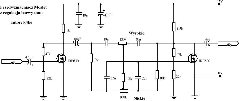

    Dzieki za pomoc ale okazalo sie ze kolega ma irf630.Myślicie ze ten projekt sie nada do gitary?

    To jest już na początku przedwzmacniacz AUDIO a nie Gitarowy - popatrz na impedancje przy wyjściach gdyby to był gitarowy na wejsciu miałby 470k - 1M opornik. Można by popróbować zmienić. Po za tym jak preamp do Bipolarnie, JFET lub lampa. Z IRF się nie spotkałem w preampach gitarowych. Przejrzyj moją stronkę a w szczególności schematy prempów Laney'a bez sprężyn. Jest tam dużo OPampów. Możesz zastosować te co masz.
