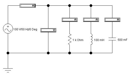

    Mam problem z zadaniem. Mianowicie mam napisać sprawozdanie z pomiarów układu rezonansowego równoległego mam zrobić
    1)schemat pomiarowy z wartościami elementów
    2)opis z pomiarów
    3) tabela pomiarowa
    4)wykres
    5) obliczenia teoretyczne
    dalej jeszcze oszacowanie błędu i wnioski ale to jakoś się napisze.
    Pomiary mam zrobić w Electronics Workbench
    Wartości na kondensatorze 0,5F, na cewce 100mH, opornik 1kOhm, źródło 100V-50Hz
    Proszę pomóżcie bo nie wiem nawet jak za to się zabrać

    Łączysz te elementy równolegle i zasilasz je z tego źródła napięcia. Dodajesz woltomierz do układu i amperomierz w każdej gałęzi oraz na zasilaniu ze źródła. Uruchamiasz symulację i zmieniając częstotliwość odczytujesz wartości prądów przepływających przez elementy i prąd główny. Jak chcesz to ci schemat zamieszczę.

    #4 5021935
    harlejowiec
    Poziom 25  
    Posty: 682
    Pomógł: 53
    Ocena: 105
    Oto i schemat. Oscyloskop też można podłączyć.

    Można. Łączysz masę układu z masą oscyloskopu, a wejście któregoś kanału oscyloskopu równolegle z RLC. Przestrajasz częstotliwość i obserwujesz przebieg na ekranie. W pewnym momencie układ powinien zacząć drgać i na oscyloskopie powinna pojawić się ładna sinusoida.
