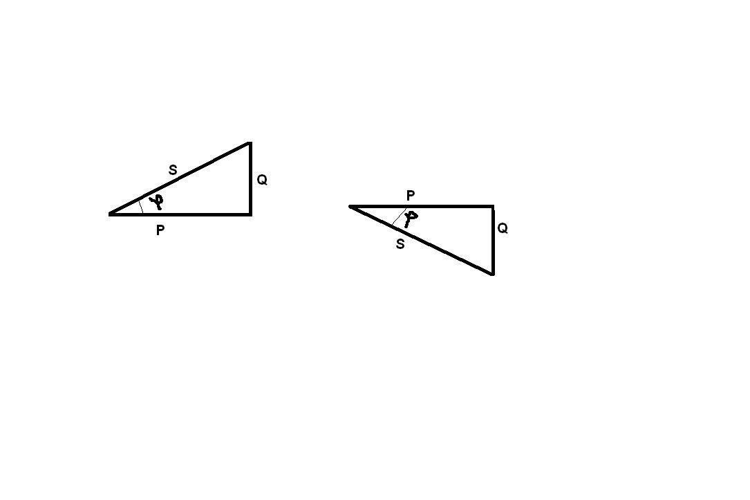

    Musze narysować trójkąty mocy dla żarówki, kondensatora, dławika, silnika elektrycznego małej mocy, ale nie wiem kiedy mamy do czynienia z mocą bierną indukcyjną a kiedy z pojemnościową.
    Chodzi o to jak skierowany ma być trójkąt: Trójkąty mocy: jak rozpoznać moc bierną indukcyjną i pojemnościową dla odbiorników?

    Kondensator ma moc bierną pojemnościową Qc a cewka/dławik bierną indukcyjną QL, natomiast żarówkę można spokojnie potraktować jako rezystancja. W trójkątach mocy, napięcia i oporów jest coś wspólnego, mianowicie kąt fi i usytuowanie Q (i S) zależnie od charakteru całości. Ten po lewej to indukcyjny (QL>Qc) a po prawej pojemnościowy.

    Mam jeszcze pytanie jak wygląda trójkąt mocy dla dławika w czasie kompensacji i po przekompensowaniu.

    Przyprostokątna Q po kompensacji powinna być dość krótka, tak aby cos fi był większy chyba od 0,8.

    A jak wygląda trójkąt mocy dla odbiornika o charakterze rezystancyjnym

    Pomyśl, skoro odpada część bierna to to jest odcinek P=S.

    No tak ale z pomiaru wyszło mi że istnieje jakaś mała moc bierna, nie wiem czy mam to pominąć czy narysować tak jak wskazały pomiary.

    Rysunki zazwyczaj się robi nawet w książkach "trochę" nie w skali żeby pokazać co i jak więc poprostu narysuj ten trójkąt o niewielkiej przyprostokątnej Q aby móc zaznaczyć kąt fi.

    Ale dla odbiornika o charakterze rezystancyjnym niem ma trójkąta ponieważ P=S
