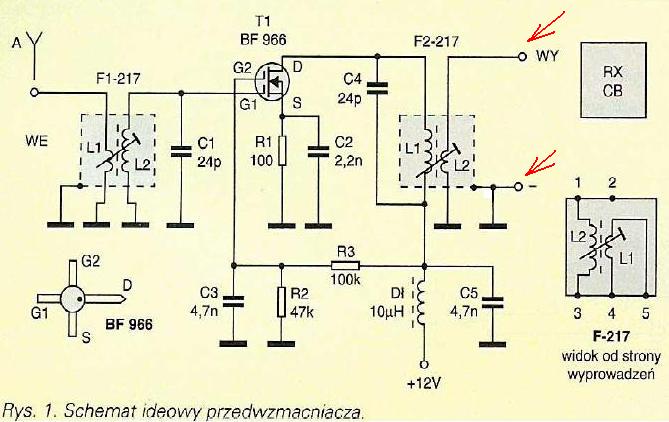

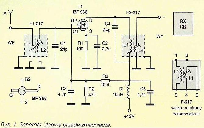

    Mam problem z przedwzmacniaczem cb, którego schemat załączam. Jak podłącze zasilanie z odbiornika cb to tak jakby się robiło zwarcie, niepokoi mnie ten rezystor R2. Drugie pytanie to o wyprowadzenie cewki: uzwojenie pierwotne zawiera 10zw, a wtórne 3zw. Czy L2 to pierwotne? a L1 wtórne?

    R2 jest ok. razem z R3 ustalają punkt pracy tranzystora. Co do cewek: F1: uzwojenie L2 z kondensatorem C1 stanowią obwód rezonansowy na 27 MHz - więc L2 to 10 zwojów. Na wyjściu masz odwrotnie - L1 to 10 zwojów....

    Schemat jest tak narysowany, że może wprowadzać w błąd.
    Poprawiłem go trochę, by było wszystko jasne.
    Podłączenie zasilania przedwzmacniacza CB - zwarcie i cewki L1, L2
    Możesz spróbować podać sygnał wyjściowy poprzez kondensator, by odseparować wyjście wzmacniacza od wejścia odbiornika CB.
    Trzeba zadbać o zabezpieczenie wzmacniacza podczas nadawania, żeby nie uszkodzić tranzystora.

    Myślę że około 10 nF do separacji wystarczy.

    Sprawdź napięcie w punkcie G2 powinno być w granicach 2V , być może po prostu odbiornik ma za duży pobór mocy i bateryjka nie wydala.Sprecyzuj co to za bateryjka , na schemacie jest pokazane 12V . Napięcie w punkcie D powinno mieć około 9V.

    Zamiast 47kΩ wstaw PR-ek 100kΩ i nim ustawisz potrzebne wzmocnienie.

    Według mnie przy potężnym wzmocnieniu jakie oferuje ten tranzystor te 2v to w sam raz , tranzystor ten pracuje do 900 mhz . Napisałem ile powinno wynosić napięcie zasilania dla prawidłowej pracy . Sam nieraz wykonywałem taki wzmacniacz i wiem z praktyki że maksymalne wzmocnienie może zatykać odbiornik w tradycyjnym cb radiu.Tutaj kolega prawdopodobnie kontynuuje temat z kitem z avt "Miniodbiornik cb". Jak pisali koledzy to namiastka Cb radia . Niektóre bateryjki wystarczają czasami na kilka minut pracy np. latarki .Zgadzam sie za to w kwestii rezystora regulowanego . Pozwoli on optymalnie dobrać wzmocnienie do możliwości odbiornika .

    Moim zdaniem zabrakło rezystora 100Ω za dławikiem. Prawdopodobnie wzmacniacz się wzbudził.
