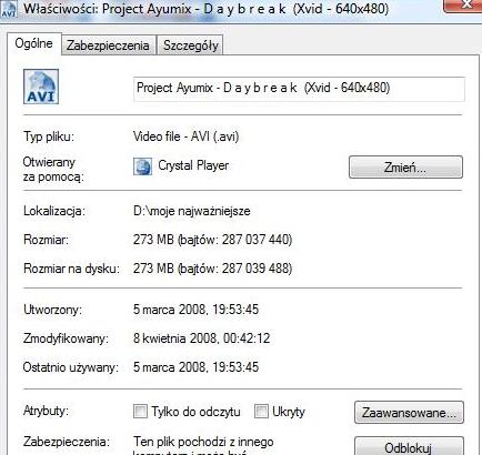

Jaki program do skracania plików AVI polecacie?

    Windows Movie Maker - zapisze w wmv, mozna poźniej łatwo przekonwertować.
  • #4 5026260
    Paweł_S
    Posty: 216
    Pomógł: 27
    Ocena: 20
    A może spróbuj mencoderem ? Jest dołączany do programu MPlayer (pod warunkiem, że zadziała na Viście).
    mencoder -endpos hh:mm:ss -ovc copy -oac copy in.avi -o out.avi
    On po prostu skopiuje żądany kawałem filmu i nie będzie potrzebna żadna konwersja formatów.

    VirtualDub
    Nie działa mi :/
    asterix27 napisał:
    VirtualDub
    Próbowałem. Same problemy miałem z tym programem .

    Być może pod Vistą masz problemy z VD ale ogólnie to najlepszy program
  • #8 5026728
    Orochimaru
    Posty: 1198
    Pomógł: 170
    Ocena: 532
    Jakie konkretnie problemy z VD?
    Otwiera film? Wywala jakieś okienko dialogowe (np VBR audio stream)?
    Ja zawsze używałem do tego celu VD i nigdy nie miałem z nim problemów.

    hipek99 napisał:
    Nie działa mi :/
    Mógłbyś napisać troszkę dokładniej albo dać screena ? Wywala błąd segmentacji czy coś innego ?
    Co do Twojego powyższego postu - to wygląda raczej na brak jakiś kodeków albo zamieszanie ze skłądnikami DIVXa. Ewentualnie spróbuj zmienić fourcc z DX50 na XVID i zobacz czy ruszy.

    Potrzebujesz kodeków VfW (używanych przez programy edycyjne) a nie DirectShow (uzywanych przez playery). Jakie masz kodeki zainstalowane? ffdshow jest znakomity, ale jak sama nazwa wskazuje dshow - do odtwarzania ;)...
