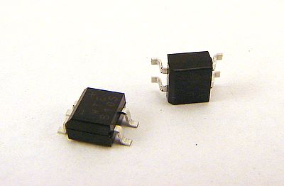

    cześć
    czy moze mi ktoś pomóc zrobić Mstek H na tranzystorkach dla silniczka
    5V mam tylko 5 szt.Mostków prostowniczych:
    https://obrazki.elektroda.pl/74_1208106728.jpg
    bardzo prosze:D

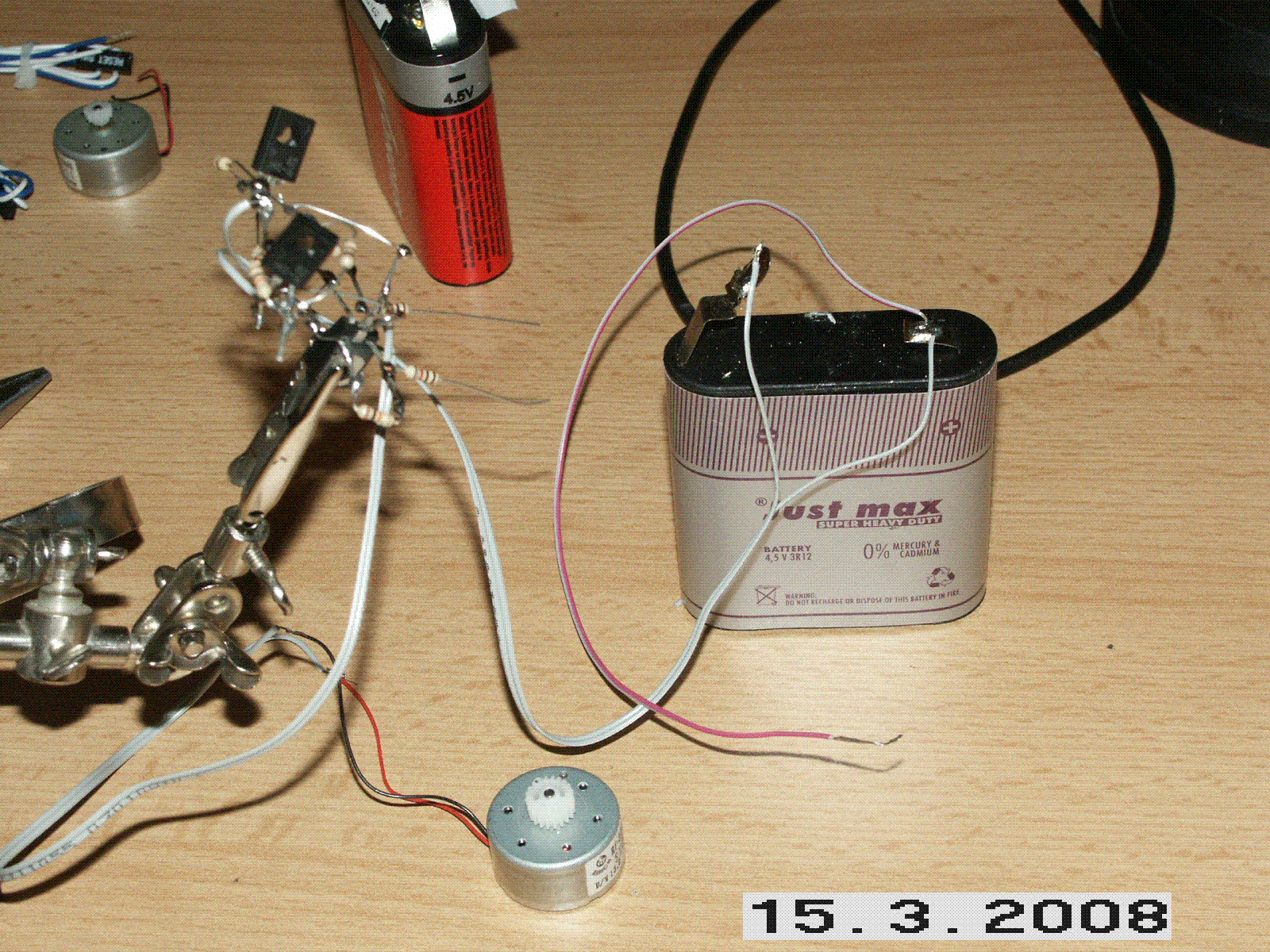

    jasne, tu masz przetestowany schemat:
    Jak zbudować mostek H na tranzystorach dla silnika 5V?
    A tutaj mojego zmontowanego "pajączka":
    Sterujesz przez R18 i R19, a to złącze to jest do podłączenia silnika.
  • #4 5027390
    lukullus87
    Posty: 70
    Mam pytanie do powyzszego schematu, mianowicie mówiąc o sterowaniu mostkiemmasz na myśli, że na wejscie R18 lub R19 bedą podawane logiczne 1 lub 0 tak??
  • #5 5027398
    Decado
    Posty: 487
    Pomógł: 18
    Ocena: 97
    Tak dokładnie to ma na myśli ale z tego co widzęto ten mostek niema zabezpieczenia przed pojawieniem sie na obu wejściach 1 co może spalic silnik.
    Ale wystarczy użyc dwóch bramek XOR i po kłopocie
  • #6 5027472
    lukullus87
    Posty: 70
    a czy przypadkiem dwa górne tranzystory nie są stale odblokowane??
  • #7 5027544
    lord_dagoth
    Poziom 25  
    Posty: 860
    Pomógł: 68
    Ocena: 6
    hmmm... nigdy się nie zastanawiałem nawet co się stanie gdy podam na oba wejścia jedynke:P wezme jakiś niepotrzebny silniczek i sprawdze, ale z tym zabezpieczeniem to całkiem dobry pomysł;) bede musiał się tym zająć
  • #8 5027760
    prezeswal
    Posty: 3869
    Pomógł: 517
    Ocena: 176
    Cześć!
    Nie, "przypadkiem" żadne tranzystory nie są stale "odblokowane" (gdy no obu wejściach są log"0").
    Przy podaniu na oba wejścia (we1 i we2) wysokich stanów (log"1") silnik też się nie spali (no bo jak?), "z dymem pójdzie" co najmniej jeden tranzystor, chyba, że źródło zasilania będzie miało prąd ograniczania poniżej dopuszczalnego prądu kolektora tranzystorów.
    Prostsze - niż bramka XOR - zabezpieczenie to dwa tranzystory w układzie, jak na rys. Można też zastosować tylko jeden z tranzystorów blokujących wejście - wtedy jedno wejście jest "dominujące" i także nie ma niebezpieczeństwa uszkodzenia.
    Pozdrawiam:D

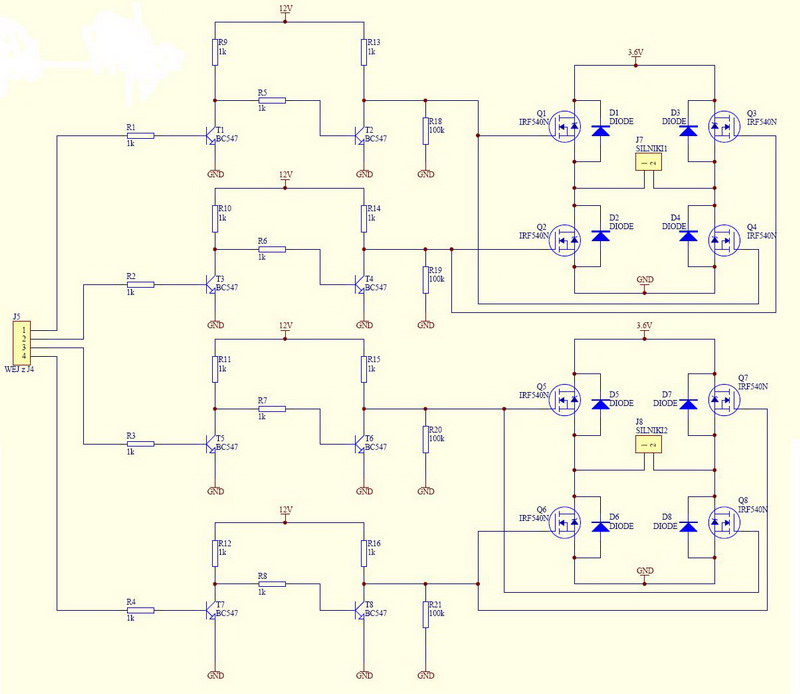

    Ocena: 29
    Hej! Ja mam straszne problemy z moim mostkiem (tzn dwoma)... Bardzo czesto musze wymieniać tranzystory. Zerknijcie prosze na schemat. Kazdy z moich silnikow bierze na jeden mostek ok 4A. Przed mostkami jest logika zapobiegająca zwarciu mostkow i programowo tez to jest zabezpieczone. Diody zabezpieczające tranzystory sa zwykłe i chyba sa za wolne ale w IRF540 sa szybkie dobre diody wiec t0 chyba nie problem. Moze z zasilaniem mam cos zle? Juz sam nie wiem - wkurza mnie to :)

    Dziwne, że "to" w ogóle działa! "Dolne" tranzystory muszą być z kanałem typu "P" (a nie typu "N"). Zerknij do linka na początku tematu:D

    Wydaje mi sie że muszą byc typu P - to zależy od konstrukcji mostka.

    Niezależnie od konstrukcji mostka tranzystory muszą być komplementarne - przynajmniej ja spotkałem się z takimi rozwiązaniami:D

    1.Nie wiem czy zauważyłeś, ale te MOSy są odwrotnie.
    2.Dioda w MOSie jest szybka ale nie bardzo nadaje się do silników, tak więc dioda schotkyego by się przydała.
    3.Sterowane MOSem z małego tranzystora to nie najlepszy pomysł - o wiele lepiej zastosować driver, który będzie szybko przeładowywał bramkę.
    4.Dodaj programowe opóźnienie po wyłączeniu jednej sekcji mostka, a przed włączeniem drugiej - póki się bramka nie przeładuje to masz ta zwarcie.

    Które mosfety sa odwrotnie? u mnie?
    Masz jakis pomysł na driver tych mosfetów? Masz jakis sprawdzony?
  • #16 5034185
    bogdan_p
    Posty: 3849
    Pomógł: 525
    Ocena: 120
    w mostkach H na mosfetach (4x N ) z wysterowaniem górnych tranzystorów jest zawsze problem , idealnym rozwiązaniem jest zastosowanie scalonych driverów do wysterowania tranzystorów mostka inne rozwiązanie to jeżeli to możliwe podwyższenie napięcia sterującego bramki górnych tranzystorów lub zastosowanie przetwornicy podwyższającej napięcie , zobacz sobie przykłady z tej strony http://www.cadvision.com/blanchas/hexfet/intro.html

    Ocena: 29
    bogdan_p - strone ktora mi podales znam :) Tam jest prawie taki sam układ jak moj - zasilanie gornych tranzystorow maja 24V a dolnych takie jak silnika czyli 12V. Najlatwiej mi bedzie zmajstrowac na szybko jakas przetworniczke lub zasilać górne tranzystory z dwoch baterii 9V a dolne z tych moich 10 - 11V.
    http://www.cadvision.com/blanchas/hexfet/nch-brdg-sch.htm
    Dam jeszcze szybkie diody i tranzystory zmienie na IRFZ46N - bo juz tych IRF540 nie mam :) - Nie umiem znalezc w przystepnej cenie driverow do mosfetow.

    Po prostu wydaje mi się, że wszystkie MOSy są odwrotnie, ale może mi się tak tylko wydawać.
    W TME widziałem kiedyś drivery 2kanałowe za 3-4zł, ale pamiętam tylko że były 8pinowe.
