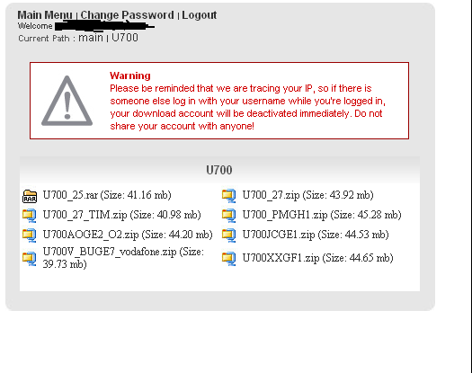

    dzieki za instrukcje ale j ana supporcie UST nie mam takiego pliku a ns nie mam.

    No ja właśnie sprawdziłem i jest ten plik na supporcie w zakładce U700 poszukaj dobrze :)
  • #12 5036316
    rpk
    Posty: 1234
    Pomógł: 25
    Ocena: 18
    Masz inny support pewnie dlatego niema.
    U mnie wygląda to tak:
    Filename Size
    U700 FastMultiLoader v5.30.exe 262144 B
    U700AOGE2_O2.zip 46342413 B
    U700JCGE1.zip 46697431 B
    U700PMGG1.zip 47422177 B
    U700V_BUGE7_vodafone.zip 41663885 B
    U700XBGG1_nordic.zip 47142007 B
    U700XXGF1.zip 46817092 B
    U700XXGG3.zip 47032365 B
    U700XXGI2.zip 47062186 B
    U700_25_JPGG3.zip 44954954 B
    U700_25_JPGG8.zip 44989751 B
    U700_27.zip 46048715 B
    U700_27_JVGF8.zip 46660666 B
    U700_27_TIM.zip 42970801 B
    U700_27_XXGG3.zip 47046238 B
    U700_28_RGGG1_Serbia.zip 46938613 B
    U700_PMGH1.zip 47474965 B
    U700_Patch_IMEI_Unlock.rar 44931217 B
    U700_russian.zip 47107101 B
    instructions.txt 238 B
    unlock instructions.txt 230 B
    Back
    #13 5036345
    adal_bdg
    Posty: 126
    Pomógł: 5
    Ocena: 3
    Brzymeq wejdz w support przez program do UST
