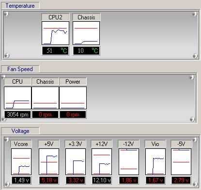

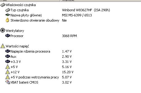

Napięcia na zasilaczu Chieftec 350W w MSI MS-06513 - czy to normalne?
komandor64 14 Kwi 2008 18:00 999 4
  • #2 5030000
  • #3 5030041
    komandor64
    Poziom 25  
    Posty: 1091
    Pomógł: 26
    Ocena: 80
    Dodam, że komp pracuje po 5-6 godzin dziennie bez przerwy (czasami nawet i więcej w nocy ;-) ). Jakoś nie zauważam żadnch zawieszeń (odpukać :-) ) cz niestabilności w działaniu sprzętu. Podejrzewam, że przy takim zawyzonym napieciu +12V i obnizonym -12V już dawno bym uwalił całego kompa :-). Zasilacz podłączon pod drugą płtę (tym razem już z wbudowany monitoringiem napięć i temp w BIOS`ie) jest ok (to znaczy wszstkie V wskazywane przez BIOS są w normie)

    -12v nie jest wykorzystywane przez dzisiejsze i wczorajsze kompy, było potrzebne do przedwczorajszych, teraz już nie. A napięć nie mierzymy programowo i nie przywiązujemy zbytniej uwagi do tego co bios pokazuje. Chcesz dokładny pomiar - miernik.
