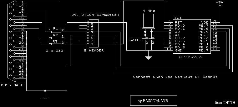

    hm... panowie, cos mi sie ttu nie zgadza, slyszalem od kogos na forum, ze moj 2313 jest przestarzaly i wychodzi z uzytku :/
    poszedlem wiec zakupic sobie Tiny26 i ... 8O hm...
    Sprzedawca mi powiedzial, ze nikt tego nie kupuje i ze wogole nie bedzie go w prtzyszlosci :/ o co chodzi wogole...
    mam pytanko:
    mianowicie, chce skonstruowac samochodzik-robota, ktory by-stykajac sie z przeszkoda wyminac ja, badz pojechac do tylu, to jest looz,
    ale chodzi mi o wykorzystanie przetwornika A/C zeby sprawdzic jakie jest napiece na baterii,
    nie wiem nawet pod ktora nozke podlaczyc to - a programik w Bascomie bylby mile widziany !
    powiedzmy, gdy napiecie spadnie ponizej 4V to zapala sie Dioda !!
    tylko nie wiem, czy przedtem mi procesorek nie siadzie bo w katalogu napisali ,ze dziala od 4,5-5,5V :)
    mam at2313
    ja zrobilem sobie do niego najprostrzy programator pod sloncem ;P
    wtyk centronics25, kwarc, kondensatorki, rezystorki i podstawka pod procka :] razem : 2,50 PLN - czyli tanszy niz 1$ :wink:
    Ale nie wiem, czemu ludzie tego nie uzywaja, tylko sie mecza z ISP :?:

    no gdyby zamiast podstawki (zapewne nieprecyzyjnej, ani nie ZIF) zamontowac kabel, to twoj programatorek tez bylby interfejsem ISP. nie rozumiem pojecia "meczenia sie z ISP". wolisz przekladac tam i spowrotem procka miedzy ukladem a programatorem? a co bedzie, jak zaczniesz zabawe z procami SMD? ile takich przekladanek wytrzyma AVR? i czy masz wystarczajaco duzo cierpliwosci, aby za kazdym razem przekladac go z powodu jakiegos glupiego bledu wprogramie??
    ja osobiscie uzywam programatorka ISP kompatybilnego z Kanda STK 200/300, ktory ma wewnatrz bufor serii 74HCxxx zabezpieczajacy port LPT. bo jak sie cos zewrze na plytce testowej to sobie wymienie kostke za 2zl a nie plyte glowna :)
