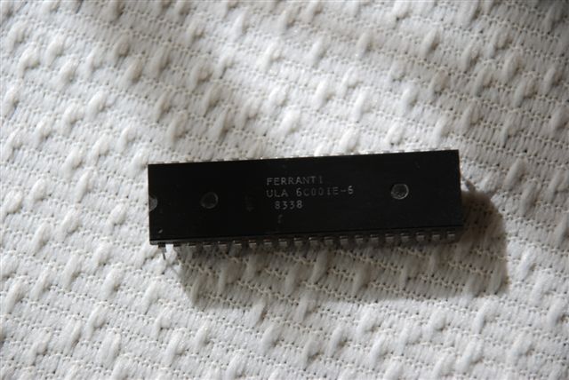

    Jakoś nie pasuje mi to na procesor. Jest dość wytrzymały. Tam samo ROM i mutipleksery. Ale kto wie. Większość usterek tego komputera spowodowana była manipulowaniem na złączu krawędziowym. Wyjścia nie były buforowane. A bym jednak obstawiał bank pamięci obsługiwanej przez ULA lub samą ULE Ferrantiego. A były dwie wersje tego układu z 6 i 5 na początku. Gdzieś powinienem mieć jeszcze orginałkę. Poszukam
    FERRANTI
    ULA 6C00IE-6
    8338
    Znalazłem taki układzik.
    Kiedyś bardzo mnie kręcił ten komputerek. Dobrobiliśmy razem z kolegą nawet do niego stację dysków 5 1/4 cala. Łza się w oku kręci.

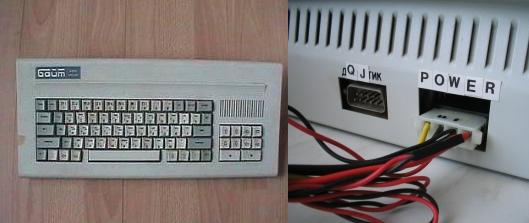

    Może przetwornica nie podaje odpowiednich napięć. Nie wiem jak w oryginalnym ZX ale w jego rosyjskim klonie pasują napięcia od zasilacza PC. Trzeba rozkręcić bajtka, wylutować złącze zasilania i wlutować w jego miejsce złącze molex np. od starego CD-ROMu i we wtyczce molex przełożyć kabelki odwrotnie.
    Diagnoza uszkodzenia ZX Spectrum+: pionowe pasy i migające krzaczki
    Mam tak zasilanie ze starego zasilacza AT i działa ok.
    Plusy:
    - praktycznie brak nagrzewania się zasilacza tak jak miało to miejsce w oryginalnej przetwornicy
    - włącznik sieciowy
