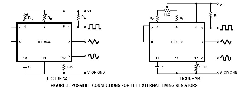

    Potrzebuje na ne555 zrobić układ który na wyjściu będzie dawał impulsy o zmiennym wypełnieniu - to jeden potencjometr, a drugim potencjometrem regulacje częstotliwości w zakresie 10kHz do 200kHz, tak około.
    Wiem jak zrobić jedno i drugie osobno, ale jak połączyć to razem ?

    Wydaje mi się że na jednym układzie 555, to się nie uda. (będzie problem z niezależną regulacją częstotliwości i współczynnika wypełnienia)
    Proszę szukać na elektrodzie pod hasłami PWM. (generator PWM, modulator PWM)
    Są specjalistyczne układy PWM, trzeba by coś takiego szukać.

    Rzeczywiście, to rozwiązanie na ICL8038 wydaje się rozbudowane, choć tak naprawdę dla Twojego zastosowania można by go znacznie uprościć.
    Tak wygląda jego podstawowa aplikacja. Niestety cena jego jest niezbyt atrakcyjna.
