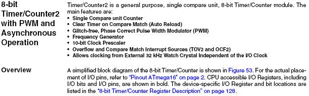

    Kto z Was wie, na którym pinie jest Timer/Counter 2 w Atmedze16?
    Dziękuję.

    Nie bardzo rozumiem. Tzn. że nie ma wyprowadzenia na zewnątrz. Raczej niemożliwe, bo jest to Timer/Counter, więc musi mieć jakieś wejście dla impulsów zliczanych w trybie Counter. I chodzi mi właśnie o to wejście, bo potrzebne mi są aż 3 liczniki i dlatego wybrałem Atmegę 16.
    snow napisał:
    na żadnym - poczytaj datasheet
    Snow, Ty mało jeszcze wiesz. Jak ty za takie odpowiedzi zbierasz punkty to się nie dziwię twej wiedzy. Poniżej fragment co mówi o tym datasheet.
    A poprzedni rysunek co zamieściłem, to jest właśnie ten ze strony nr 2.
    Ewentulnie dopuszczam możliwość, że to wejście jest programowalne.
    • Pin Timer/Counter 2 w Atmega16 - lokalizacja i funkcje datasheet.jpg (34.83 KB) Musisz być zalogowany, aby pobrać ten załącznik.

    To, że w nazwie jest Counter, nie oznacza, że może zliczać zewnętrzne impulsy. Impulsy mogą być generowane przez wewnętrzny zegar. Porównaj sobie schematy blokowe T/C1 i T/C2.

    TOSC1

    Co bym sie tak rzucał jak kolega dobrze podpowiada:
    A jak chcesz wiedzieć jakie to są piny to proszę bardzo to jest przecież wyraźnie w Datasheecie napisane: TOSC1, TOSC2.
    Napisane jest też że należy tam podłączać tylko kwarc zegarkowy 32.768kHz, bo dla zewnętrznego sygnału to oni nie gwarantują poprawnej pracy.

    Na TOSC1, TOSC2 oraz OC2.
