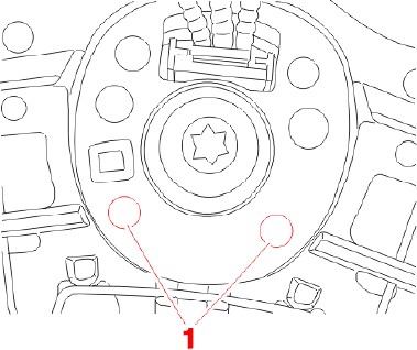

<br/>6. Wywiercić otwór (uważać aby nie przewiercić przełącznika świateł) z wylotem w piaście kierownicy, w jednym z 2 odciśniętych miejsc w dolnej części piasty (rys.) - średnica wiercenia 3,75mm.
