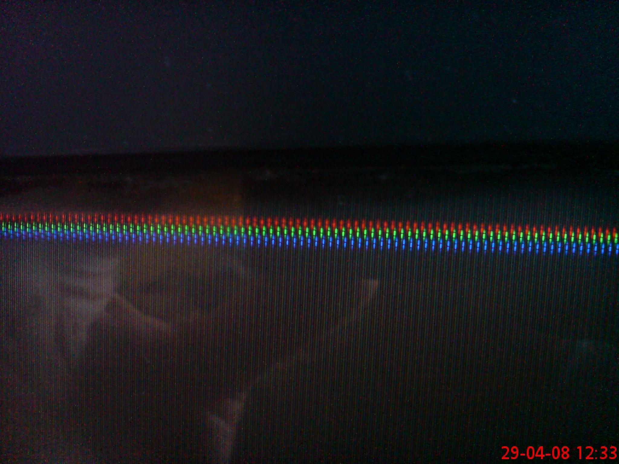

    Witam wszystkich.
    Mam problem z telewizorem lexus, u góry ekranu widać Trzy cienkie linie (w kolorach RGB) druga usterka jest brak fonii. Jestem lajkiem w naprawie telewizorów, ale korzystając z porad zamieszczonych na tym forum wymieniłem elki w przetwornicy i nie przyniosło to rezultatów, tranzystory są sprawnie (przynajmniej tak pokazuje miernik). Proszę o jakąś poradę. Z góry wielkie dzięki. Pozdrawiam

    Witam. Linie mogą być spowodowane uszkodzeniem układu IC401, proszę sprawdzić elektrolity przy tym ukł. Jeżeli chodzi o fonię, to zmierz napięcie na 12n. ukł. IC701 (może być uszkodzony), powinno być ok. 12V. napięcie podawane jest z diody D611 przez D614, D615 i rezystor R704 (1). Pozdrawiam.

    Witam Ponownie. Wymieniłem elektrolity wokół TDA 3653B (odchylanie pionowe) i w przetwornicy (oprócz największego 100mikroF/400V) i nadal nic. Wymieniłem tez rezystor R 702 bo był lekko przegrzany, niestety nie przyniosło efektu. Sprawdziłem diody w przetwornicy (wszystkie dobre) i te o których pisał "trtdiak" niestety sa dobre poza tą D615 (ponieważ nie mogę jej znaleźć). Objawy: po włożeniu wtyczki do gniazda sieciowego i wciśnięciu przełącznika POWER świeci się dioda standby. Po wciśnięciu power na pilocie po chwili pojawia sie czarny ekran i w górnej jego części nie więcej niż 1,5 cm znajdują sie trzy cienkie paski bez przerw o barwach RGB- czerwony, zielony, niebieski. Proszę o dalsze podpowiedzi. Pozdrawiam

    Witam. Jeżeli nie ma treści obrazu, a po zwiększeniu jaskrawości (SCREEN na trafopowielaczu) pojawia się cienka pozioma biała lina, zmierz napięcie na 9n. TDA3653B (ok. 26V). Jeśli nie ma, wymień ukł. i rezystor 4R7. Napięcie to podawane jest z trafopow. i prostowane przez diodę, którą też należy spr. Pozdrawiam.

    Jeśli te paski są powyżej siatki obrazowej to mogą to być linie wygaszania pionowego.Jeśli nie wrzucisz tu zdjęcia ,to darmo się będziemy rozpisywać.

    Witam wszystkich. Nadal walcze z tym TV. Wymieniłem układ dochylania, oraz TDA1013B i nadal bez zmian. Ktoś prosił o zdjecia jak wyglada usterka na ekranie telewizora. Więc zamieszczam ponizej, może nie jest najlepszej jakości, bo zrobilem je tel. komórkowym. Prosze o dalsze podpowiedzi. Pozdrawiam

    Witam. Gratuluję uporu. Zmierz napięcia nu ukł. TDA3653B i napisz co się dzieje na ekranie po zwiększeniu nap. siatki 2 (SCREEN). Pozdrawiam.
