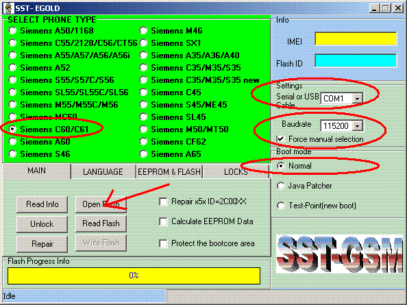

    Mam problem nie rozumie jak wgrać softa co siemens c60. Tel włącza sie na chwile, zaczyna "bzyczeć" i sie wyłącza. Byłem na http://c60.fks.pl i ściągam firmware (WinSwup v26 (C60_269100)) no i włączam robię jak w instrukcji i wyskakuje błąd: Could not Ping Mobile. Nie wiem o co chodzi jak ktoś wie to niech napisze. Z góry THX ;)

  • #19 5100541
    KanekS
    Poziom 29  
    Posty: 1609
    Pomógł: 111
    Ocena: 40
    No to ściągasz fullflasha i wgrywasz, teraz zależy ile MB ma FF to tym wgrywasz.
    16 MB (Joker lub SST)
    14 MB (Freia lub Vklay)
    Oczywiście kabel serwisowy,

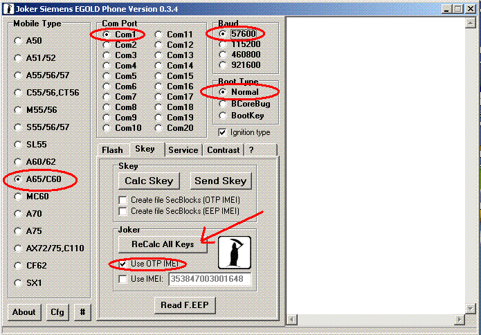

  • #21 5100567
  • #25 5100633
    KanekS
    Poziom 29  
    Posty: 1609
    Pomógł: 111
    Ocena: 40
    Właczasz porogram --> wybierasz C60/C61 --> Zaznaczasz kropkę przy Test-Point (New boot) -->Read Info --> czerw słuchawka --> jak zczyta Info to --> Open flash --> Wybierasz tego fulla --> Write flash --> czerw słuchawka --> po wgraniu przeliczasz klucze w Jokerze.
