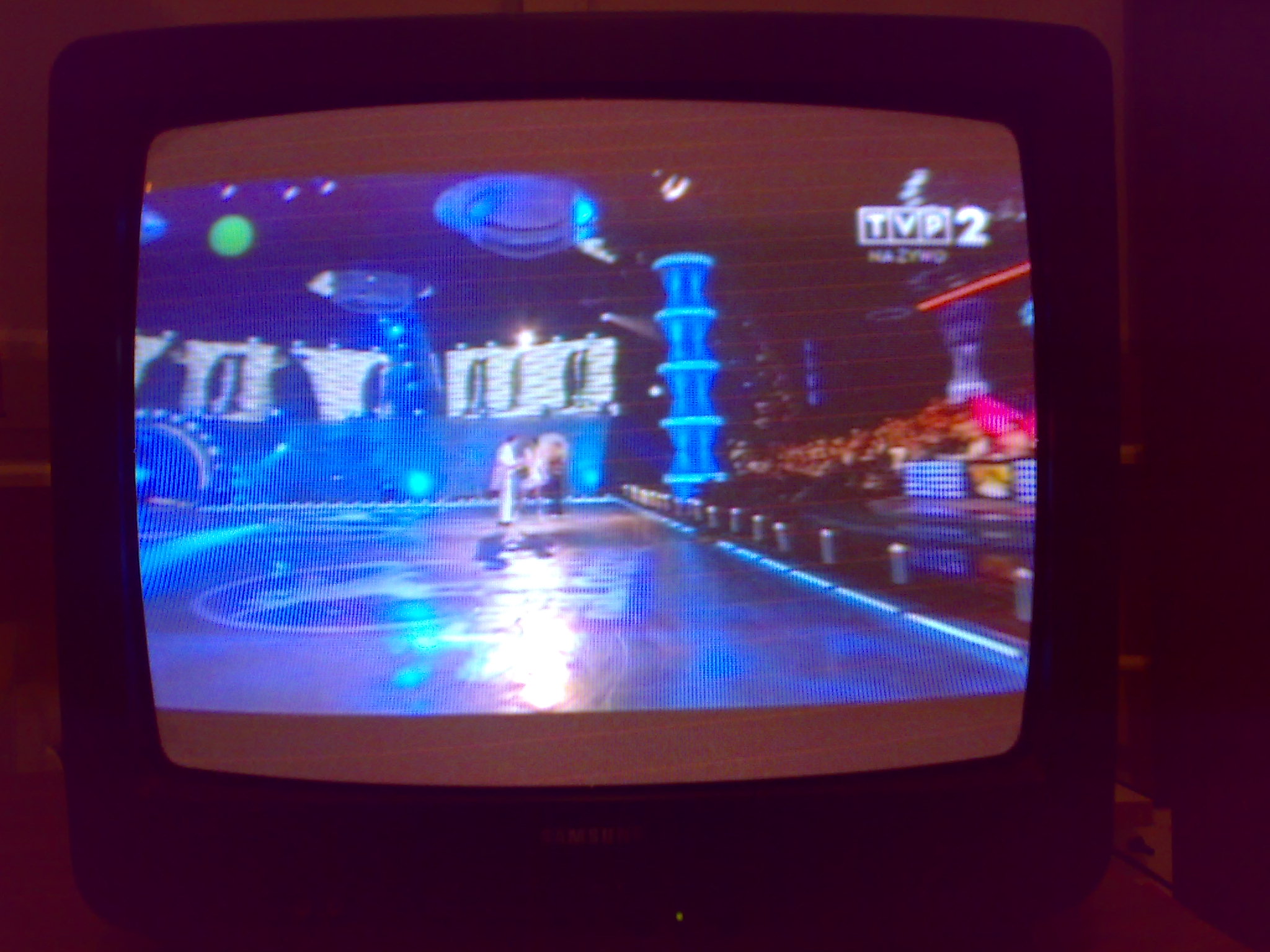

    Witam, jak w temacie mam problem z TV Samsung CK-5073T (chassis SCT13B). Na ekranie pojawiają się poziome linie - od czasu do czasu - raz jest tak ze mignie, a raz występują nawet kilka minut. Brak zimnych lutów. Elki nie były zmieniane od "nowosci".
    Załączam zdjęcie.
    TV Samsung CK-5073T SCT13B - przyczyna poziomych linii na ekranie?
    Prosze o pomoc
    Jacek

    Te " poziome linie " to widoczne powroty R czyli czerwone. Możliwości kilka: pierwsze to kineskop, drugie to zimne luty na PK ( płytka kineskopu) rezystory na PK. Ze względu na wiek możliwe tylko zimne luty
    przy tranzystorach lub rezystorach w torze R.

    Przelutowalem caly tor R (nie pomoglo przejscia sa, opornosci takie jak na schemacie) - zmienialem nawet rezystory w calym torze. Jest tak jak bylo :(
    Jest mozliwe ze tego typu objaw moze byc spowodowany przez wzmacniacz Tda6107Q ?

    A potencjometr SCREEN na trafie WN działa?

    Tak, ale niestety nie pomoglo.
    LeDy napisał:
    Tak. Bardzo dobra metoda na sprawdzenie (zamiana toru R z np. G) - przynajmniej wiem ze kineskop jest ok. Po Twoim poscie zaczalem bardziej dokladnie przegladac tego typu tematy.
    Po wymianie wzmacniacza (TDA6107Q) objaw ustapil - jak na razie - TV chodzi od poludnia i jak narazie nic.
