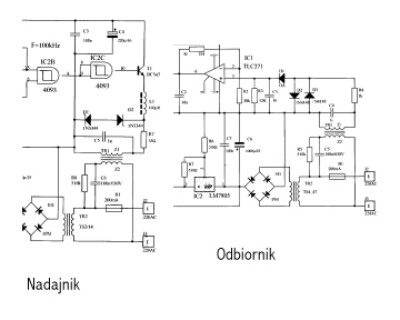

    Wykonałem układ pt. Zdalne sterowanie przez sieć energetyczną. Schematy są na elektrodzie. Układ ma trochę mały zasięg chciałem go poprawić.
    Zastanawiam się czy dobudować dodatkowy uklad wzmacniający w odbiorniku- chyba najlepiej byłoby zastosować jakiś wzmacniacz rezonansowy przed detekcją. Czy może raczej skupić się na nadajniku i spróbować zwiększyć jego zasięg(zwiększyć napięcie nakładane na nap. sieci?). f=100kHz
    Poniżej fragmenty schematów nadajnika i odbiornika

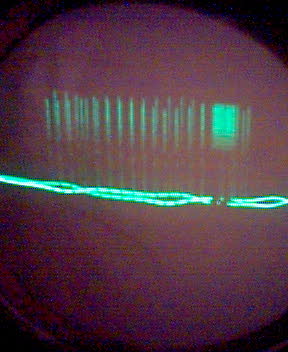

    Zmieniałem, daje to ciut lepsze efektry w połączeniu z zwiększeniem R3 zasięg jest trochę większy o jakieś 1/2 piętra ale za to wrażliwość na szumy jest ogromna.
    Napięcie na wyjściu diody detekcyjnej to >120mV -gdy sygnał jest silny i <60mV gdy słaby.
    Poniżej zdjęcia na wyjściu wzmacniacza
    Tak powinno być gdy sygnał jest mocny

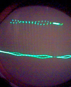

    Jak poprawić zasięg zdalnego sterowania przez sieć energetyczną 100kHz?
    Tak jest gdy sygnał jest słaby

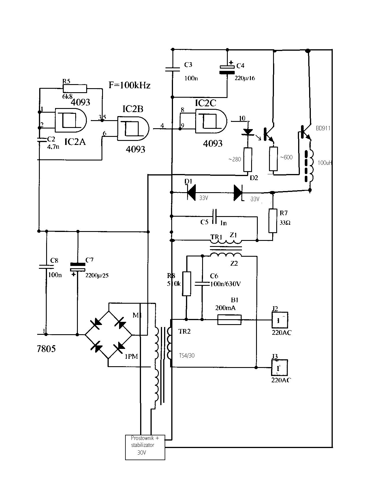

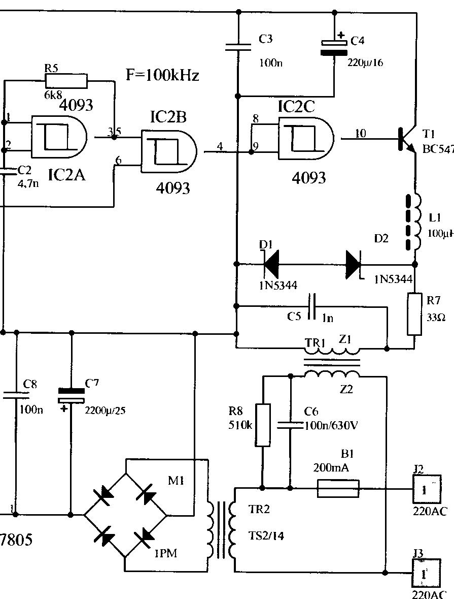

    schemat zmieniony
    schemat oryginalny

    Ocena: 855
    Sproboj podlaczyc odwrotnie diode do bramki tzn od strony zasilania a bramka łaczy do masy. Na bramce sterujacej transoptorem masz poprawny przebieg? Zastanawia mnie to czy nie blokują cię te zenerki zasilasz koncówke napieciem 30V a one zadziałaja przy 33.7V (mozesz zmienic na 35V)
  • #14 5150427
    Uco
    Posty: 309
    Ocena: 29
    przebieg na diodzie -wyjściu z bramki jest poprawny.
    Zenerki raczej niczego nie blokują, jak wsadze IRF840 to układ działa tyle że bardzo słabo i niewydajnie i wszystko się potwornie grzeje.
    Jeśli układ działa z tranzystorem polarnym to znaczy że któryś element jest źle dobrany albo nasyca się tranzystor albo dławik(próbowałem dławiki z PC bez różnicy) albo jeszcze coś się dzieje o czym nie wiem
    Zastanawia mnie jak autor tego układu dobrał elementy? z pewnością musi być jakiś sposób na obliczenie tego, byłbym wdzięczny za jakieś sugestie.

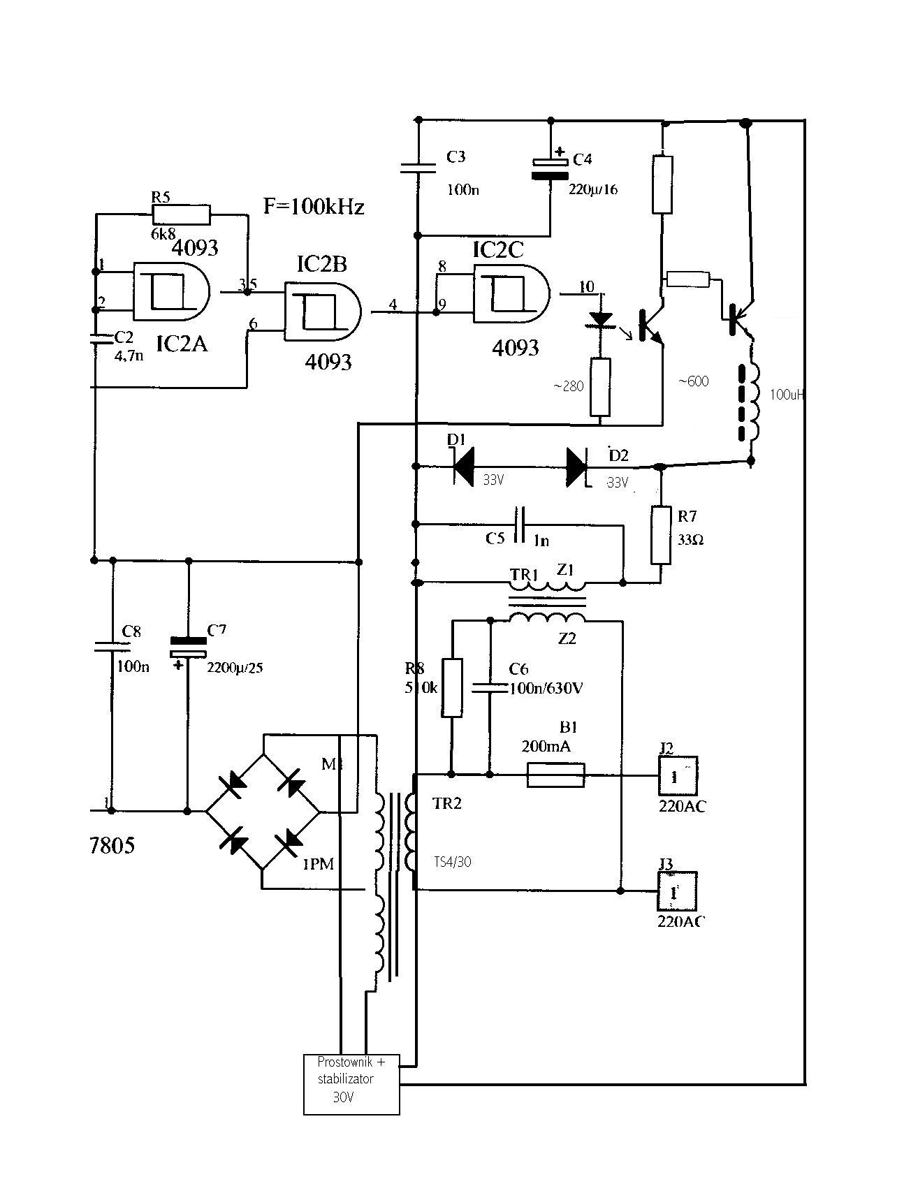

    To moze sprobuj tak:
  • #16 5158181
    Uco
    Posty: 309
    Ocena: 29
    teraz układ działa podobnie jak z tranzystorem mosfet. Zasięg słaby. Wszystko dalej się grzeje ale już nie tak bardzo. Zauważyłem że układ działa zawsze gdy emiter jest w jakiś sposób skierowany do minusa ( dzielnik napięcia) a nie bezpośrednio do bazy.
