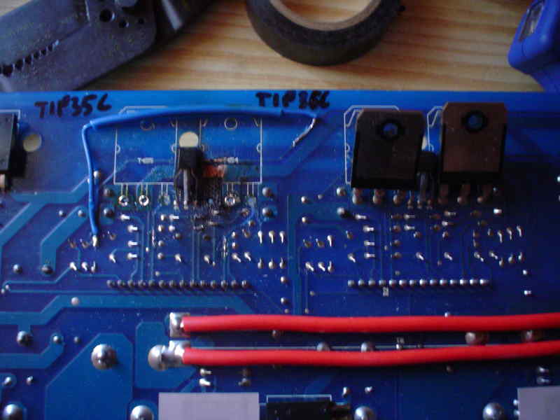

    Witam Rodek jak w temacie. Kupilem ze spalona końcówką. Oryginalnie były tranzystory tpi35c i tip36c "k" , koleś zastosował firmy bodajże sti vw cc cos tam i znowu poleciał. pozostałe 3 grają. W miejscu gdzie był tranzystor przepalony są wypalone ścieżki ale połatane drutami. Myślę o zakupiee dwoch tranzystorow tzw. "K"( czy to jest firma?) i wymianie tranzystora sterującego KMPS A06( jak go znależć, po prostu A06?).
    Czy te tip35c i 36c nie lepiej uzupełnić jakimiś lepszymi zamiennikami?? Bo te oryginalne sie grzeją przy poodłączonym sygnale z zewnatrz i podłączonych glośnikach. Może są jakieś wyśrubowane zamienniki?

    mam problem ze znalezieniem tranzystora sterującego KMPS A06, tak jak wyżej w temacie, jakim można go zastąpić?

    Witam, wymieniałen dziś ten tranzystor w amplitunerze. Wstawiłem przeznaczony do stopni sterujących kse340. Wprawdzie obudowa inna i nóżki też musiałem pokrzywić, ale gra :D Pozdrawiam
